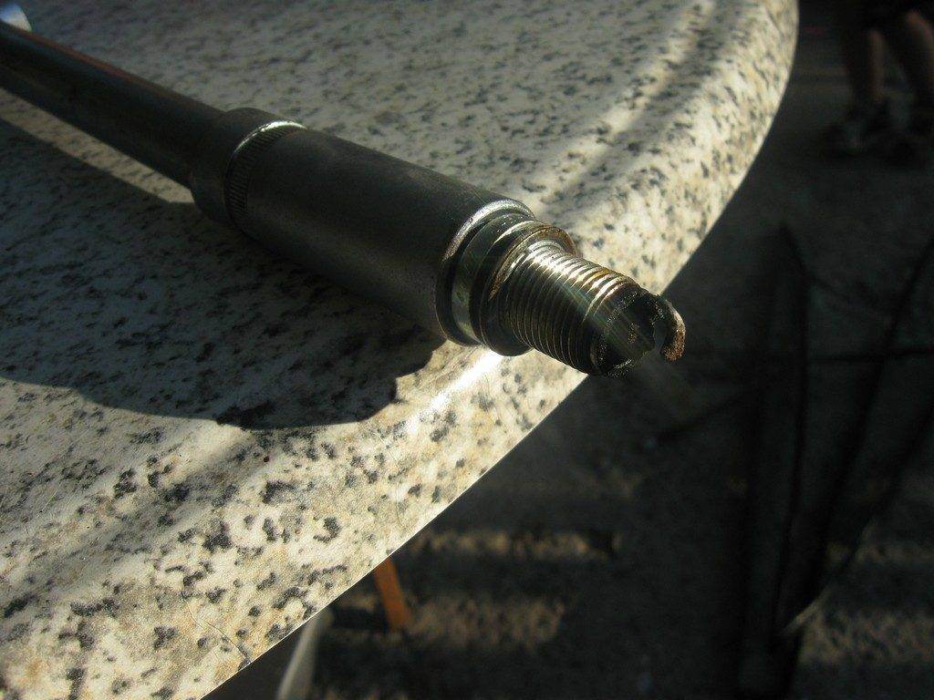

также выкрутил свечи, чисто посмотреть что и как и обнаружил вот такое вот непонятное и неприятное явление в цилиндре возле трамблера
Добавлено спустя 47 секунд:
остальные три вроде более менее живы
также интересно что со снятой с датчика фишкой чек энджтн почему то не горел когда я завел машинку
Ёпта,дык четвёртый котёл практически вырублен,а ты на расход удивляешься.Движок не троил,что ли?Свечку знатно закидывает.

в том то и дело что работало все ровно. Я вроде как не первый день замужем и могу понять когда на 3-х а когда на 4- горшках работает))
