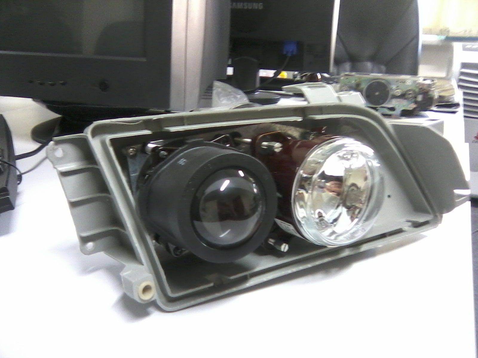

Привет всем,
вот наконец-то у меня добрались руки до конструирования фар на основе модулей Hella. По ходу пьесы решил пофоткать, типа фотоотчёт, может кто тоже захочет состряпать нечто подобное.
После долгих раздумий о том как всё это дело (модули в рамке) закрепить к телевизору карюхи, было принято решение о использовании корпусов китайских АГ 2 поколения.
Итак, что мы имеем:

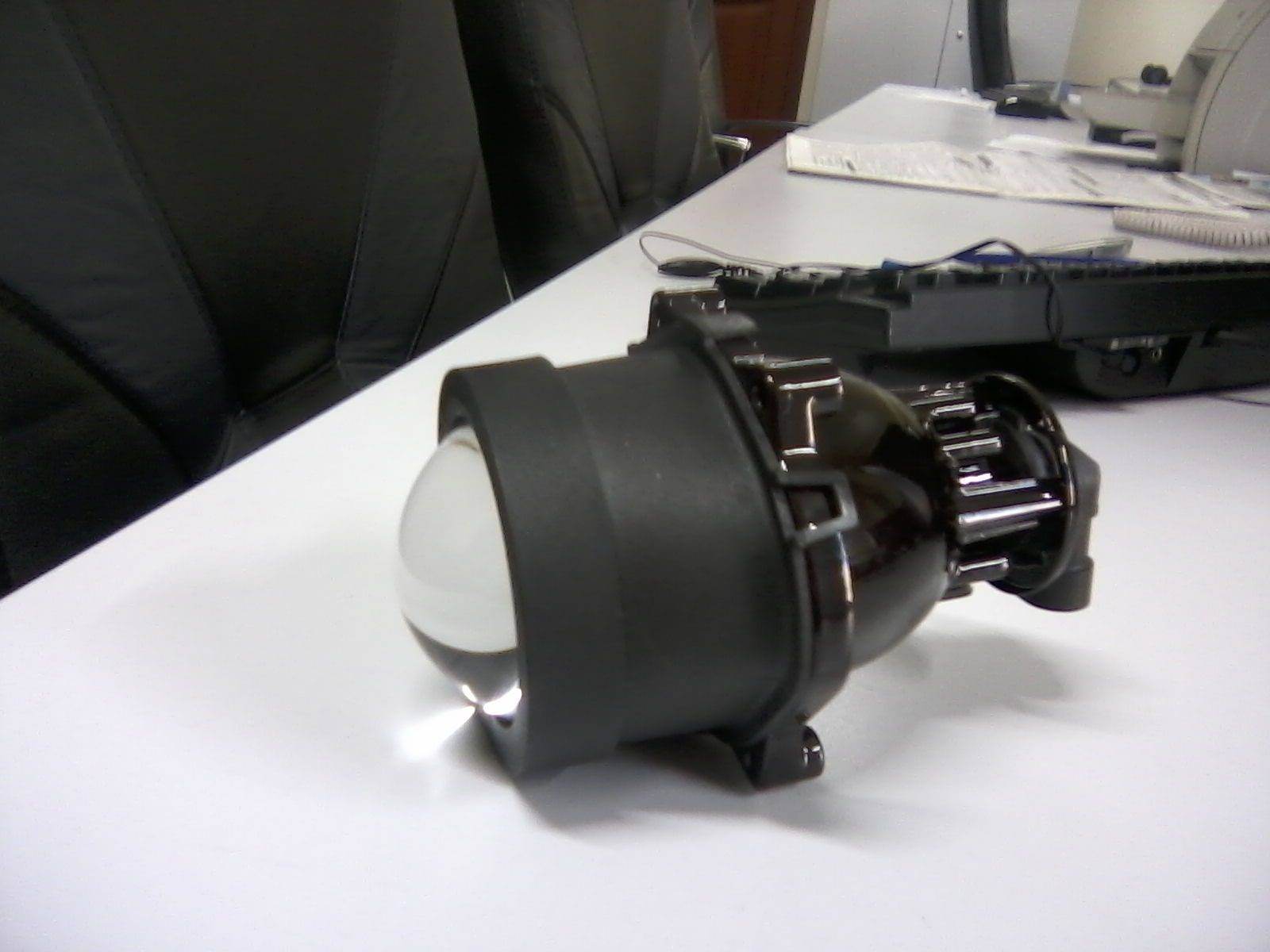

1) 2 модуля Hella 60мм - 1BL 998 570-001
2) 2 модуля Hella 90мм с габаритным огнём - 1K0 008 191-001
3) 2 корпуса от АГ второго поколения
4) подходящий метал, толщиной 1-1.2 мм, для изготовления рамки крепления модулей (не должен гнуться и т.д.)
5) немного упорства, терпения и желания
Для начала берём и снимаем примерные размеры внутри корпуса фары, так сказать для того чтобы знать на что расчитывать при изготовлении кронштейнов. Далее всё это дело рисуем на бумаге, снимаем размеры и пытаемся изобразить на железяке. Скажу сразу, что как бы я красиво и точно не отмечал по металу разметку, все равно при высверливании сверло убегало в стороны, соответственно точно просверлить никак не получалось и проэкт на этом немного затих в поисках подходящего сверлильного станка или высококвалифицированного токаря. Собственно токарь был запеленгован на нашем форуме :D , KOLIYN, за что ему огромное спасибо и плюс в репу гарантирован :wink: , если он появиться в этой ветке, а также Rash за помощь в приобретении и KDM за помощь в доставке модулей. :a_g_a:
Вобщем дальше по теме, в течении недели были изготовлены 2 кронштейна крепления модулей, по данным мною размерам. :pisa_tel: Ну собственно после изготовление кронштейнов, началась подгонка материалов по месту (доработка напильником, а точнее болгаркой и дрелью), убирание всего лишнего из корпуса фар, установка и примерка модулей на местах.
С модуля дальнего света срезаем одно ухо, так как судя по визуальному моему представлению, это ухо будет уператься в корпус и мешать эл.корректору (который тоже будет вживлён чуть позже) регулировать высоту света фар. На изготовленных кронштейнах снимаем кое какие излишки метала на углах, размеры и замеры этих доработок писать не буду, так как всё делаеться грубо говоря по месту и на глаз. После доработки начинаем устанавливать на кронштейны вышеперчисленные модули, в этом процессе самое сложное это закрепить пластмассовую гайку в ушах модулей, я делал с помощью трёх маленьких отверток, боясь сламать чего ненароком, ставить распорку крепления болта в кронштейн после этой оперции кажется вообще плёвым делом. Вобщем всё собираем, любуемся и идём курить. На этом начало положено, следующий этап будет изготовление маски на эти фары, материалы есть, дизайн уже придумал, остаеться только время, после изготовления маски буду вкорячивать корректор, так как перспектива снимать его сейчас с фар и ездить с вибрирующими отражателями не сильно вдохновляет. Поворотники буду ставить черные ТУС, благо у мну их два комплекта. Ну всё пока на этом, остальное на фото, продвижение данного проекта так же будет отражаться в этой ветке походу выполнения работ.
Добавлено спустя 2 минуты 36 секунд:
Комментарий к файлу: Что имеем: Модуль ближнего на 60мм 1BL 998 570-001
P140612_1907.jpg [ 130.53 КБ | Просмотров: 12764 ]
Комментарий к файлу: Что имеем: Модуль дальнего 90мм - 1K0 008 191-001, уже со спиленным ухом

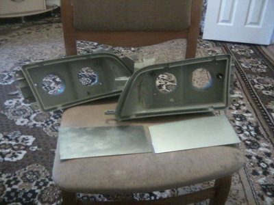

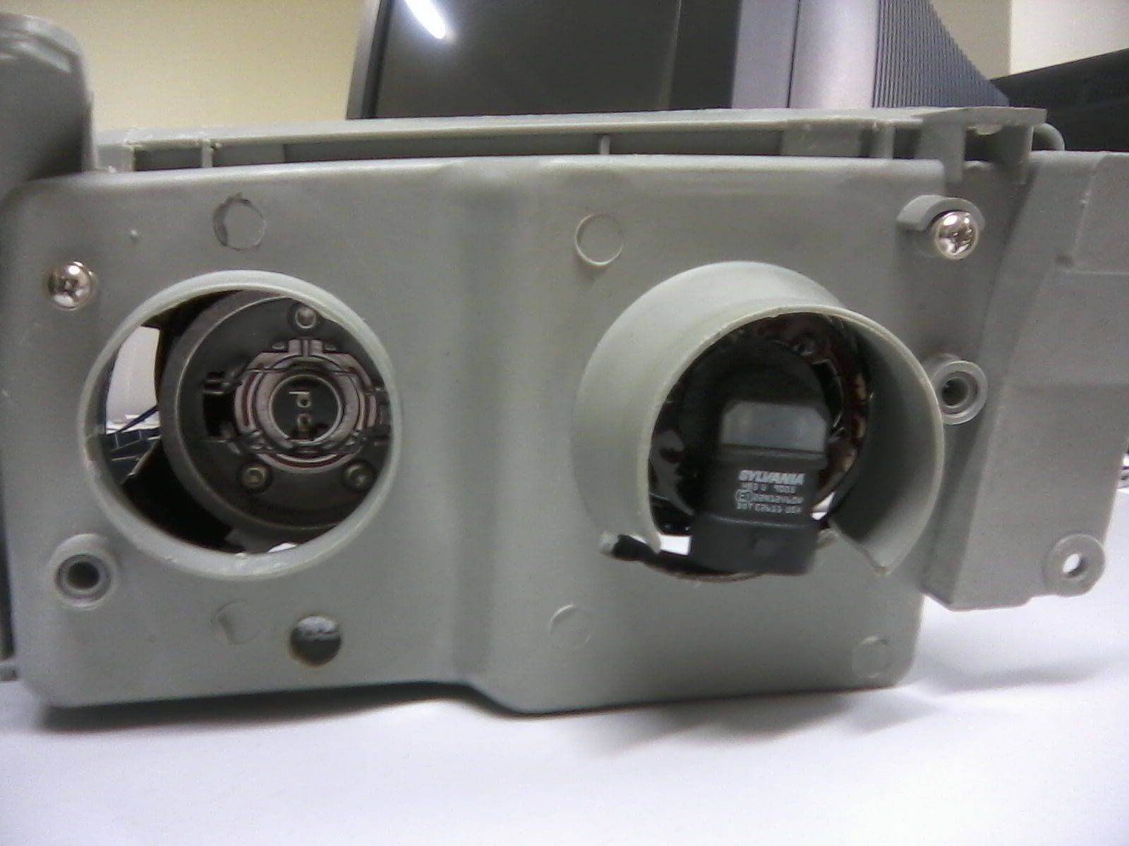

Комментарий к файлу: Корпуса АГ2, изнутри полностью очищены, снизу пластины под будующие кронштейны
P050512_1929.jpg [ 237.48 КБ | Просмотров: 12764 ]

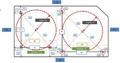

Комментарий к файлу: Размеры для установки модулей
Размеры.jpg [ 154.98 КБ | Просмотров: 12764 ]

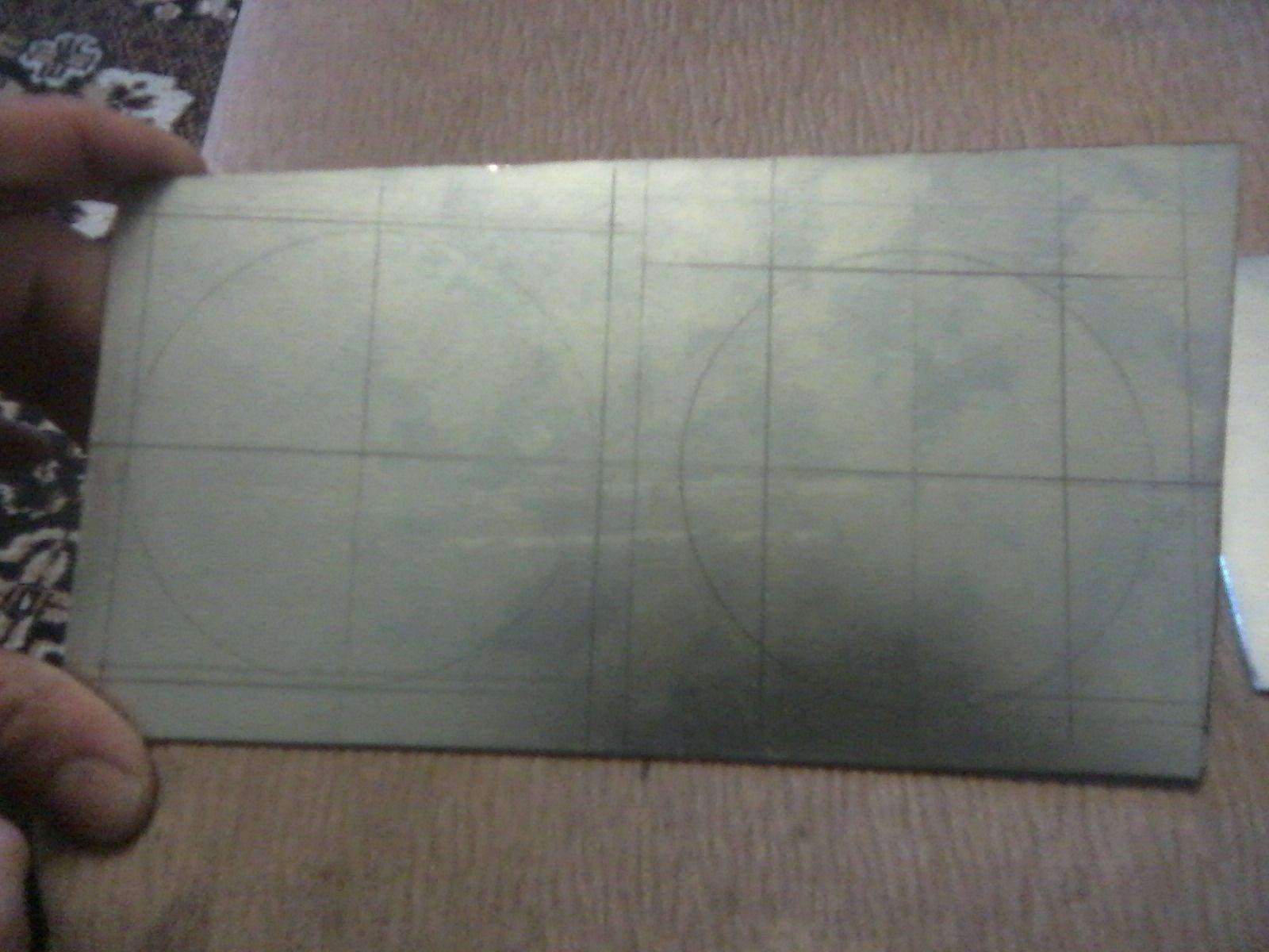

Комментарий к файлу: Рисуем на железяке
P050512_1930.jpg [ 170.85 КБ | Просмотров: 12764 ]

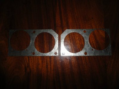

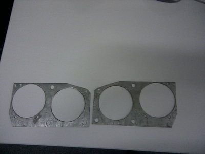

Комментарий к файлу: Готовые кронштейны by KOLIYN
DSC01024.JPG [ 92.88 КБ | Просмотров: 12764 ]
Комментарий к файлу: Они же после "доработки напильником"
P140612_1905.jpg [ 165.96 КБ | Просмотров: 12764 ]

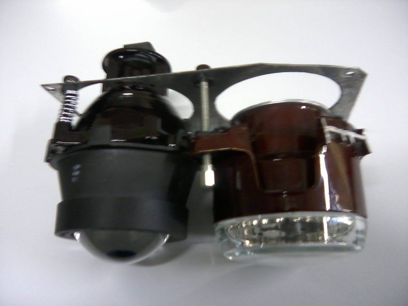

Комментарий к файлу: Собираем узел "модули/кронштейн", вид сверху
P140612_1920[01].jpg [ 129.39 КБ | Просмотров: 12764 ]
Комментарий к файлу: Собираем узел "модули/кронштейн", вид сзади
P140612_1920[02].jpg [ 163.01 КБ | Просмотров: 12764 ]

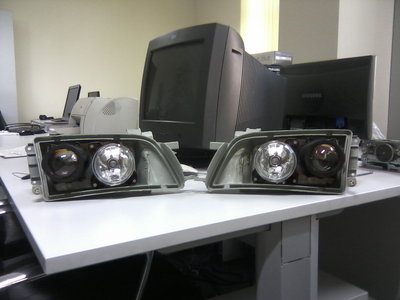

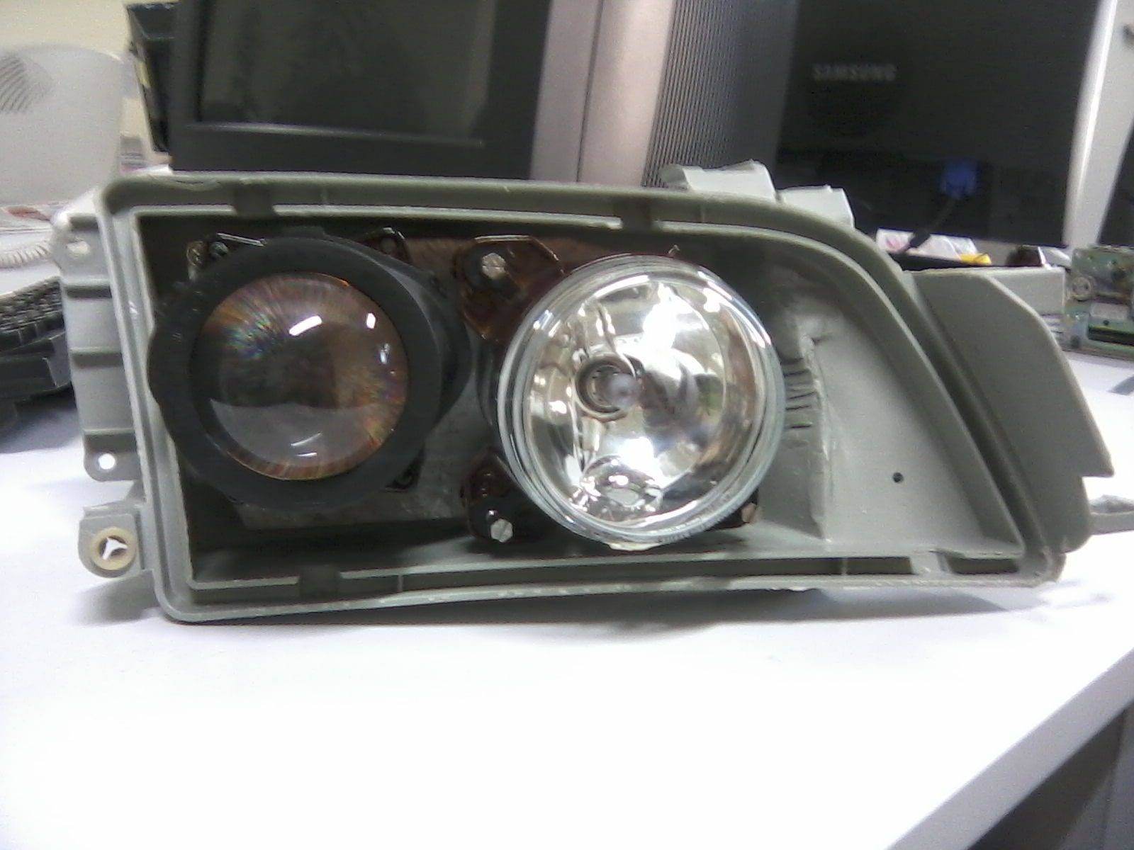

Комментарий к файлу: Собираем одну фару
P140612_1932.jpg [ 187.06 КБ | Просмотров: 12764 ]
Комментарий к файлу: Вид сзади
P140612_1932[02].jpg [ 155.65 КБ | Просмотров: 12760 ]
Комментарий к файлу: Вид спереди
P140612_1932[01].jpg [ 175.47 КБ | Просмотров: 12760 ]
Комментарий к файлу: Две готовых фары
P140612_1952.jpg [ 177.8 КБ | Просмотров: 12760 ]

Сереж, а если я правильно понял - пластины являются несущей частью фары, тоесть от их "прогиба" напрямую зависит куда будут светить линзы. не тонкий лист металла выбран для такой функции - не будет ли он гнуться при разных там колебаниях кузова и температурных воздействиях?
метал чуть калёный, т.е. не гнётся руками, только если молотком :D

Можно было пару ребер сделать для жесткости - загнуть края внутрь 5-7 мм под 90 градусов.

единственное по мне, что не нравиться, то что дальний 90мм внутри фары, а маленькие 60мм снаружи.. как-то не гармонично, если бы наоборот.
а так зачет! надеюсь что и у меня дойдут руки собрать что-нибудь подобное

:du_ma_et: , может на фото плохо видно, но ближний сидить глубже дальнего, т.е. дальний на 90 выпучивает вперёд, это было изначально задумано. :-ok-:

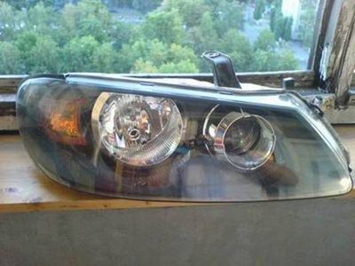

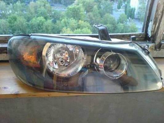

я имел ввиду, что мне больше нравиться как на альмере например... когда модуль меньшего диаметра стоит внутри фары, а дальний снаружи
вот по фото понятно, что я имел ввиду :)
image33991.jpg [ 28.13 КБ | Просмотров: 12584 ]

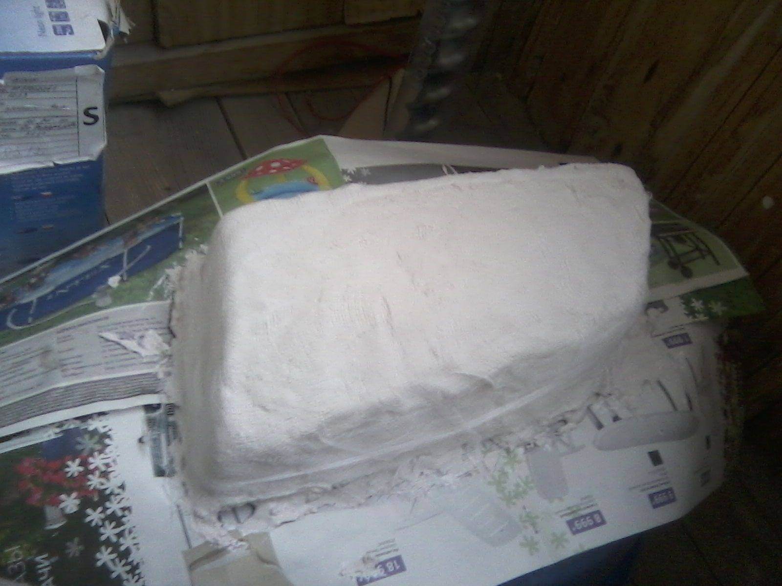

Сегодня появилась свободная минутка, решил зделать "слепок" стекла фары, фокус с разделителем на основе крема для обуви не прокатил (всё приклеилось к стеклу, а местами раствор стекал как сопли :D ), поэтому решил пойти на хитрость и взял в руки пищевую плёнку. Обернул стекло и всё это дело "загипсовал", возникла проблема при нанесении раствора на боковые поверхности стекла, плёнка начала отделяться от поверхноости и липнуть к пальцам. Данную проблему решил с помощью медицинского бинта, обернув им стекло по кругу. Чёрёз пару дней глянем что получилось. :pro_spal:
Комментарий к файлу: Стекло в плёнке, готово к проведению "операции"
P170612_2004.jpg [ 202 КБ | Просмотров: 12379 ]
Комментарий к файлу: Пациент на операционном столе, отходит от наркоза
P170612_2036.jpg [ 183.59 КБ | Просмотров: 12379 ]

Сегодня попробовал поставить стекло на фару, на родное место и у мну не получилось. :( Стекло не налезло на 1 сантиметр по нижнему краю фары. :shock: Будем думать варианты :du_ma_et:
СообщениеДобавлено: Ср июн 20, 2012 1:56 pm
Сообщения: 983
Откуда: Украина.Днепр
Двигатель: 4A-FE,LB
Делай матрицу из гипса по внутреннему размеру стекла и на нем уже лепи маску.
В итоге должно сесть на фару без проблем.
