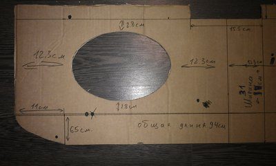

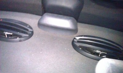

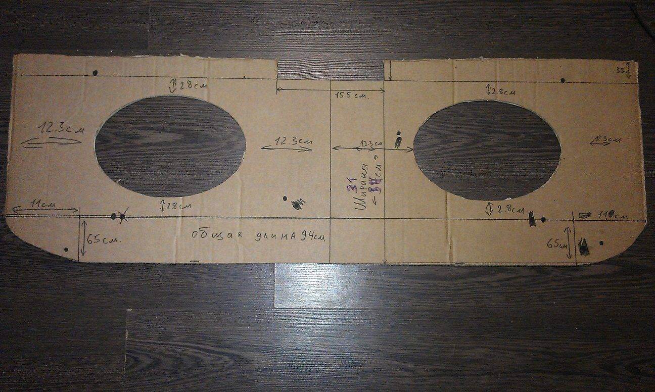

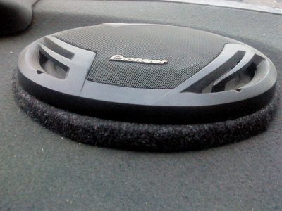

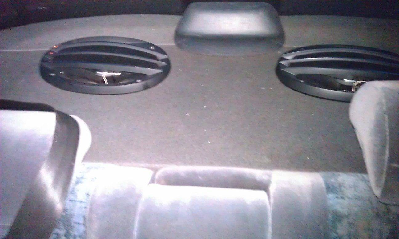

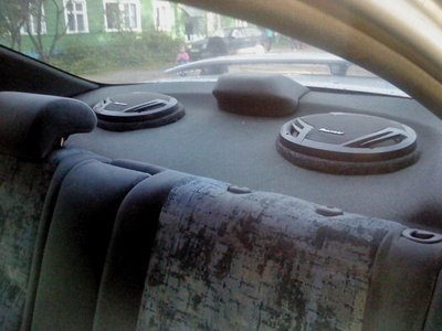

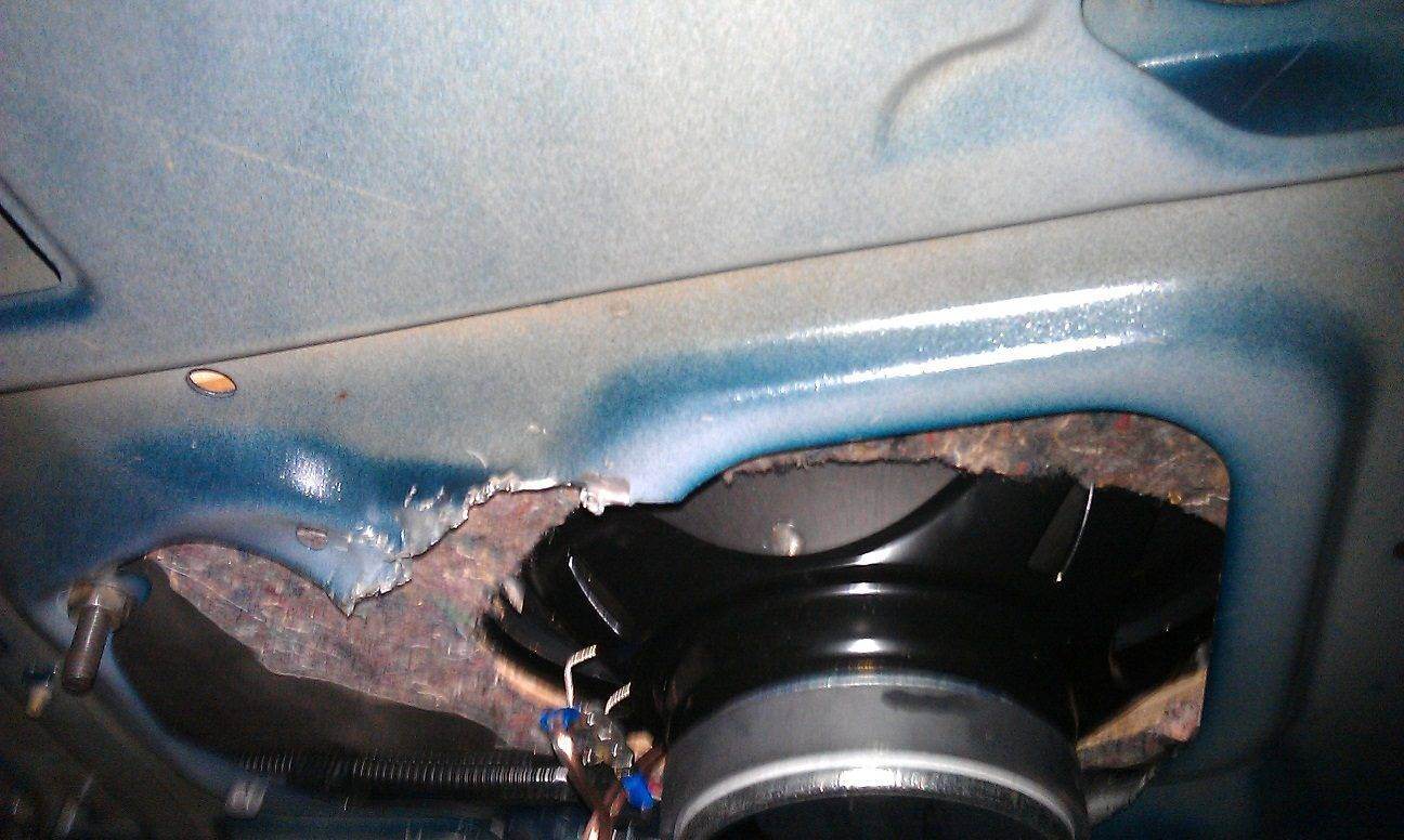

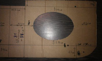

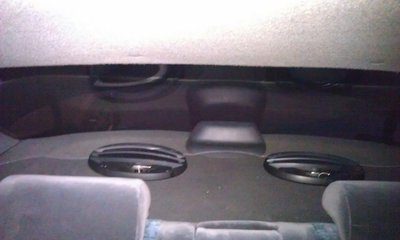

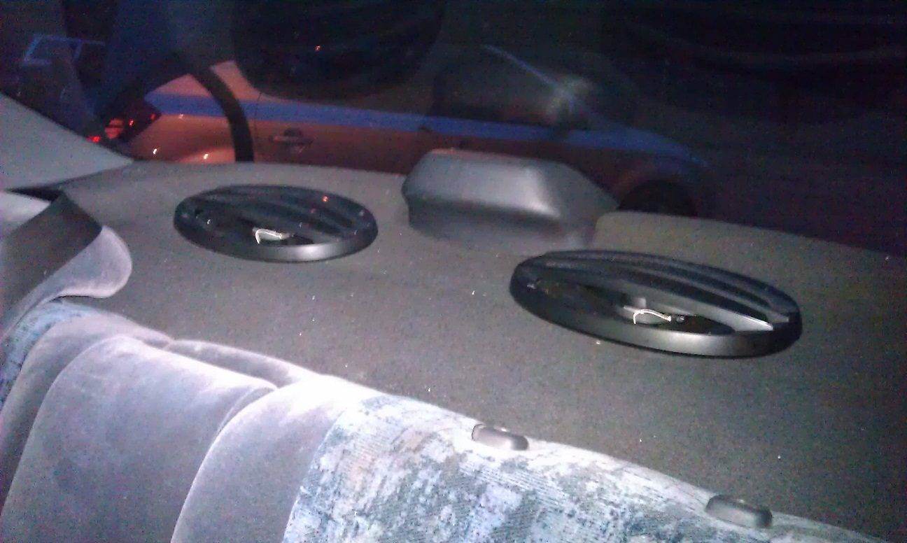

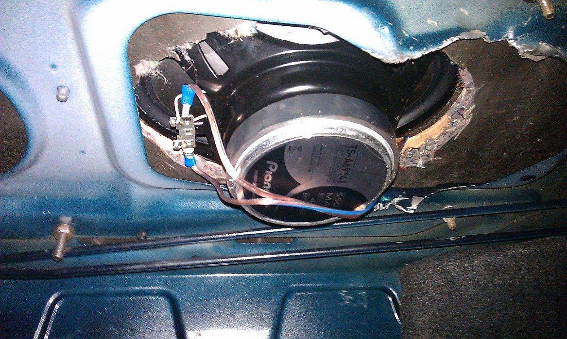

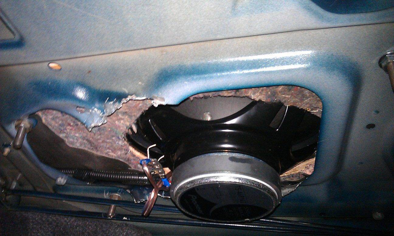

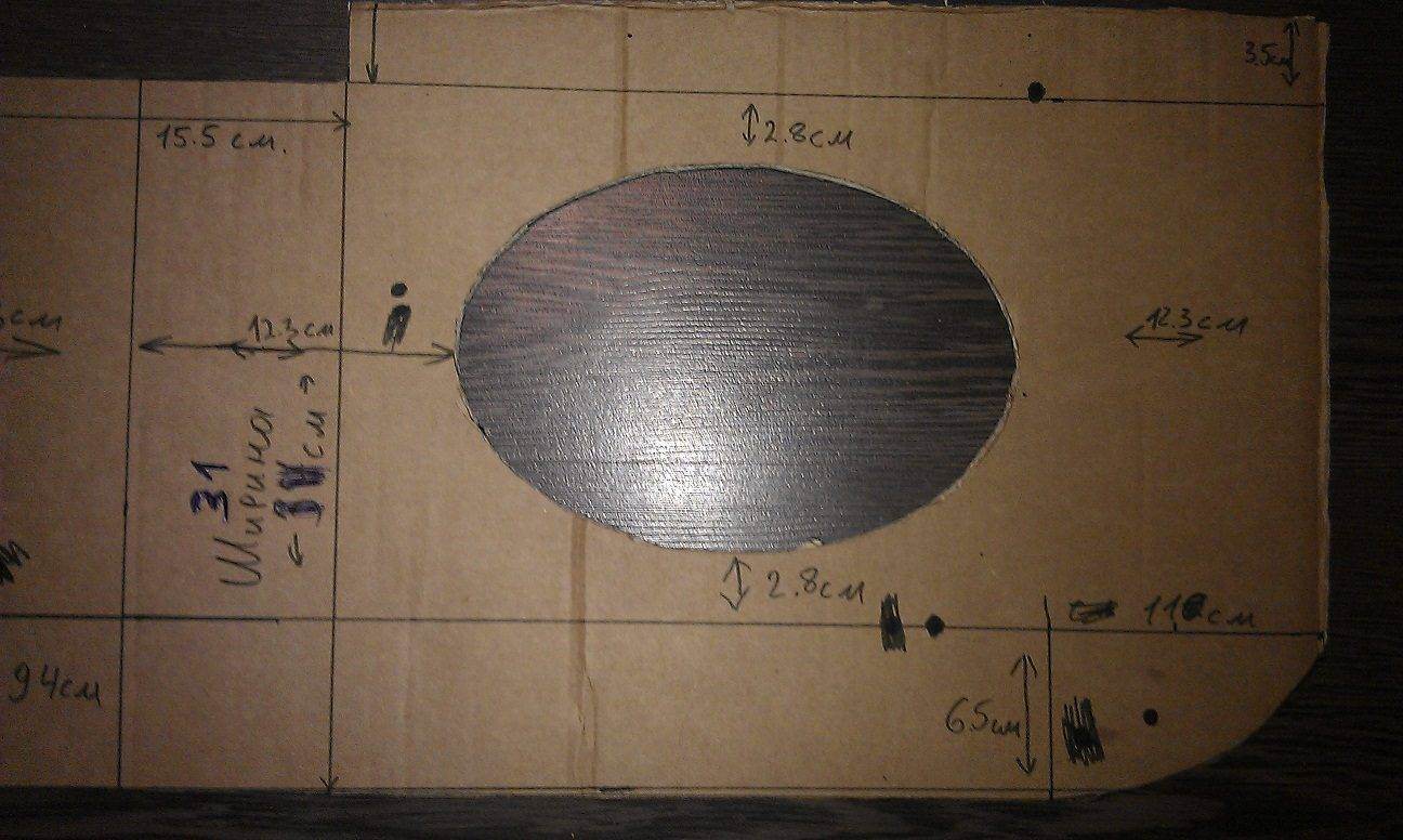

Всем доброго времени суток!
Ужаснувшись то что в седане не предусмотрены посадочные места для "блинов" решил модефицировать :D свою каришу, так как люблю нормальное звучание музыки. Надоело ездить с двумя штатными передними колонками.
До меня эту процедуру выкладывали сдесь: http://www.carina-e.ru/viewtopic.php?f=14&t=7740
Но с размерами самой фанеры автор погорячился, да и размеры не все указаны были, так что советую тем кто захочет повторить сей адский труд, списывать размеры у меня :ti_pa:
Фанеру использовал 10мм, больше не нужно. 6 болтов М8, гайки и шайбы к ним.
Если будут вопросы - спрашивайте отвечу.
Всем успехов в колхозе :D :twisted:

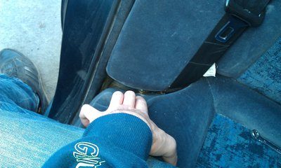

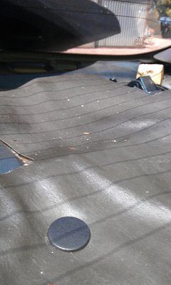

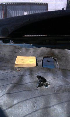

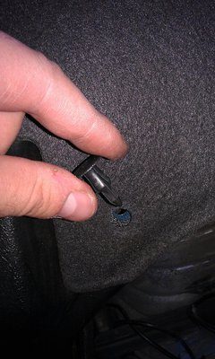

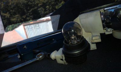

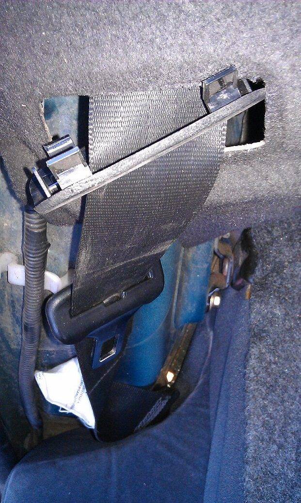

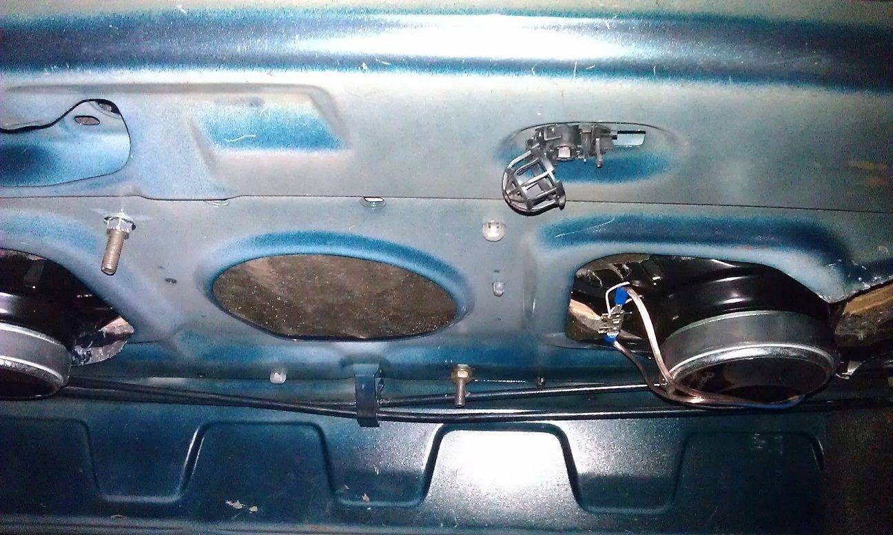

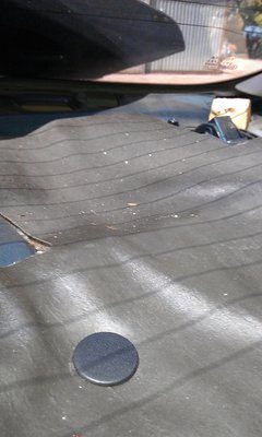

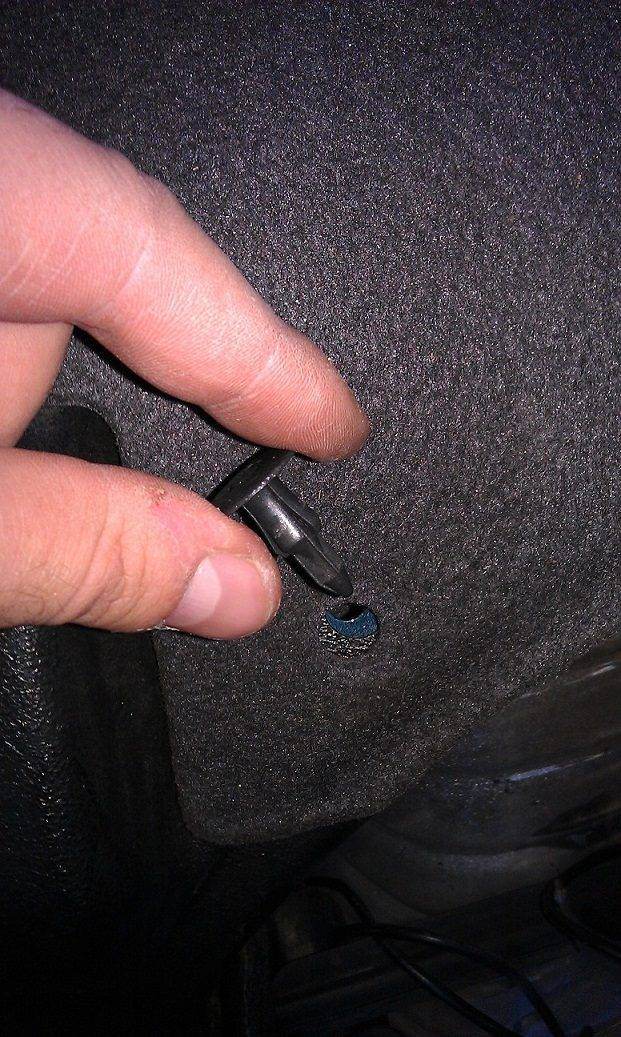

опишу сам процесс:
1 откручиваем боковушки задних четное(ключ на 14)приподнимаем их кверху.
2 вытаскиваем клёпки и ремни безопасности из обшивки полки (2шт)
3 откручиваем доп стоп сигнал крестовой отверткой.
4 откручивая вынимаем из него лампочку.
5 вынимаем обшивку полки
6 примеряем вырезаную фанеру. если подошла приклеиваем заводской войлок к фанере.
7 здесь понадобится помощник, залазием в багажник и дрелью либо шуруповертом просверливаем насквозь метал и фанеру насквозь помощник давит на фанеру с верху из салона.
8. прекручиваем и собераем все в обратном порядке.
9 протягиваем провод и подрубаем к магнитоле.
10 метров провода мне хватилой

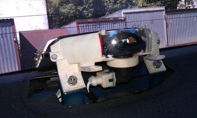

Тоже собираюсь усилить полку фанерой. Не подскажешь,корпус доп.стопсигнала так просто держится,без винтов или клипс? А то не хотелось бы что-нибудь отломить при демонтаже
СообщениеДобавлено: Ср июн 13, 2012 3:55 pm
Зарегистрирован: Пт июн 05, 2009 4:00 pm
Сообщения: 800
у меня доп стоп сигнал вообще на 2х сторонний скотч к стеклу приклеен :)

СообщениеДобавлено: Ср июн 13, 2012 4:12 pm
или только я вижу куски грызанного металла?:)
СообщениеДобавлено: Ср июн 13, 2012 4:15 pm
ааа ну ты про металл - я то про саму полку (деревянную) подумал =))
ЗЫ а металлическую полку у меня предыдущий хозяин тоже так изуродовал из-за установки пары динамиков. негодяй он этакий :ni_zia:

michanik37
Нет просто на себя отверточкой поддень
Добавлено спустя 49 секунд:
alexey_guschin
нету все четко встало

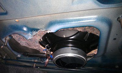

А на счет того что изуродовал, хочу сказать следущее:
я вырезал ножницами по металу и уродовал не крыло и не крышу а кусок метала который не кто не когда не увидет и который не заржавеет...ИМХО :twisted:

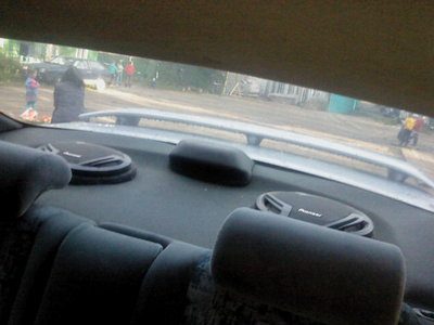

Штатного не просто мало, его почти нет. Спереди слышно, а сзади нет.
+100
Вот как у меня
Полка изготовлена из 20 мм ДВП и обшита карпетом.

Лешь , могу тебе смело сказать, когда я поставлю нормальный фронт с выносными пищалками повернутыми мне в лицо+активный саб с хорошим лэйблом) вот тогда будет хорошее звучание! а сейчас звучание улучшелось в разы но все равно много чего не хватает. а с двумя штатными фронтами ездить.....как с маленьким радиоприемником!Кроме вокала не чего не слышно было :twisted:
Евген
красава! и подиумы отличные!!!твой вариант мне больше нравится, слишком уж близко у меня колонки получились друг к другу!+1 :-applause-:
