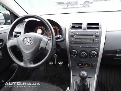

Помогите подойдёт руль с Corolla на Carina E (подушка мне ненадо)

Нужно размер промерить и шлицы псчитать,а ещё лучше примерить руль по месту.Ставили кто-то из форумчан рули с Лексуса,а вот с Короллы никто не пробовал вроде.
 Заголовок сообщения: Re: Помогите
СообщениеДобавлено: Вс июн 10, 2012 6:44 pm
Встанет нормально, у всех тойот шлицы одинаковые, на твоей машине нужно будет ставить контактное кольцо от старого руля, чтоб сигнал был, подушка в этом случае работать не будет.

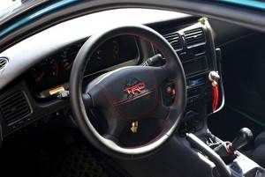

Добавлю, я поставил себе руль от селики без подушки. Шлицы все совпали, гудок норм, но по ширине нижней части руля от селики чуть больше оказался. Итого терет от пластмассу. Можно вырезать, но тогда уже там не круг останется. Надеюсь меня понял кто захотел :D

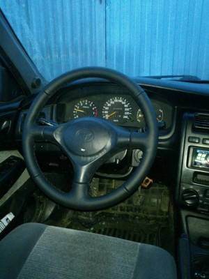

Не стал в итоге переделывать рулевое колесо от другой марки, просто перетянул родное качественной кожей :).
