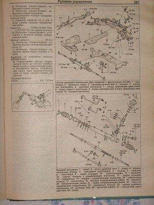

а можно ли рейку подтянуть не снимая с машины?
В букваре легиона эта операция называется "полный предварительный натяг" и описана вся операция на снятом агрегате, но уж больно снимать не хочется... :(

СообщениеДобавлено: Чт янв 08, 2009 11:20 am
Сообщения: 579
Откуда: Питер,Юго-Запад
Если у тебя руки длинные и тонкие,да еще в добавок гнутся под разными углами,не считая суставов :D ,то тогда сможешь обойтись без снятия,а в нашем случае,чтобы сделать все нормально,придется снимать...
