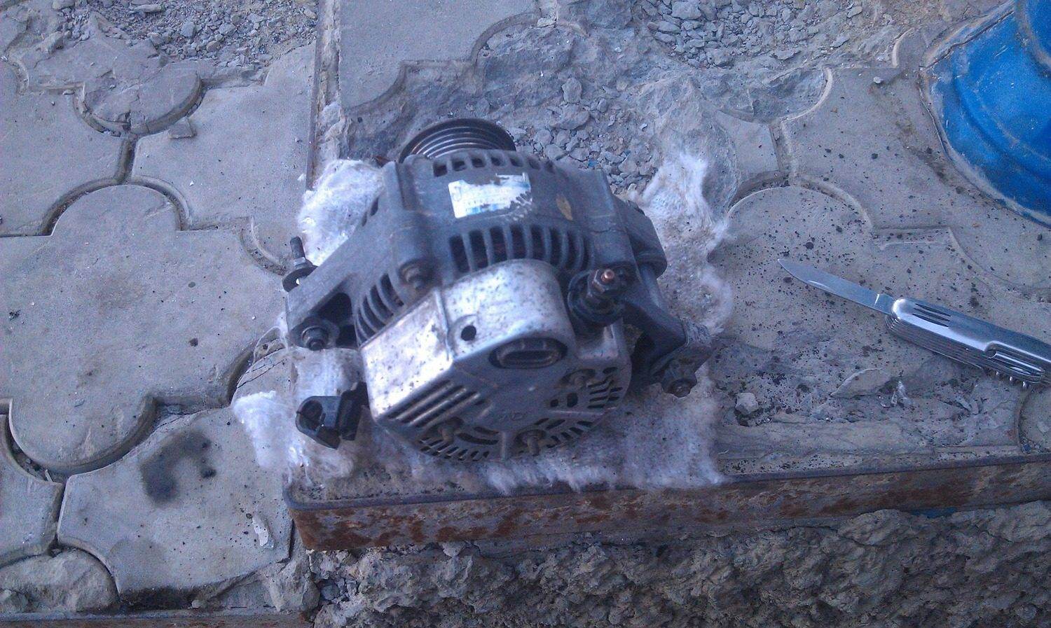

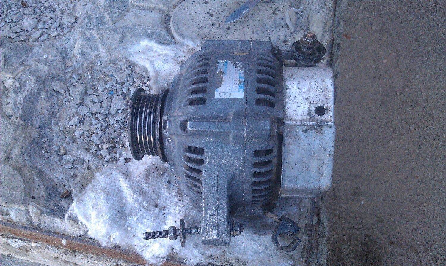

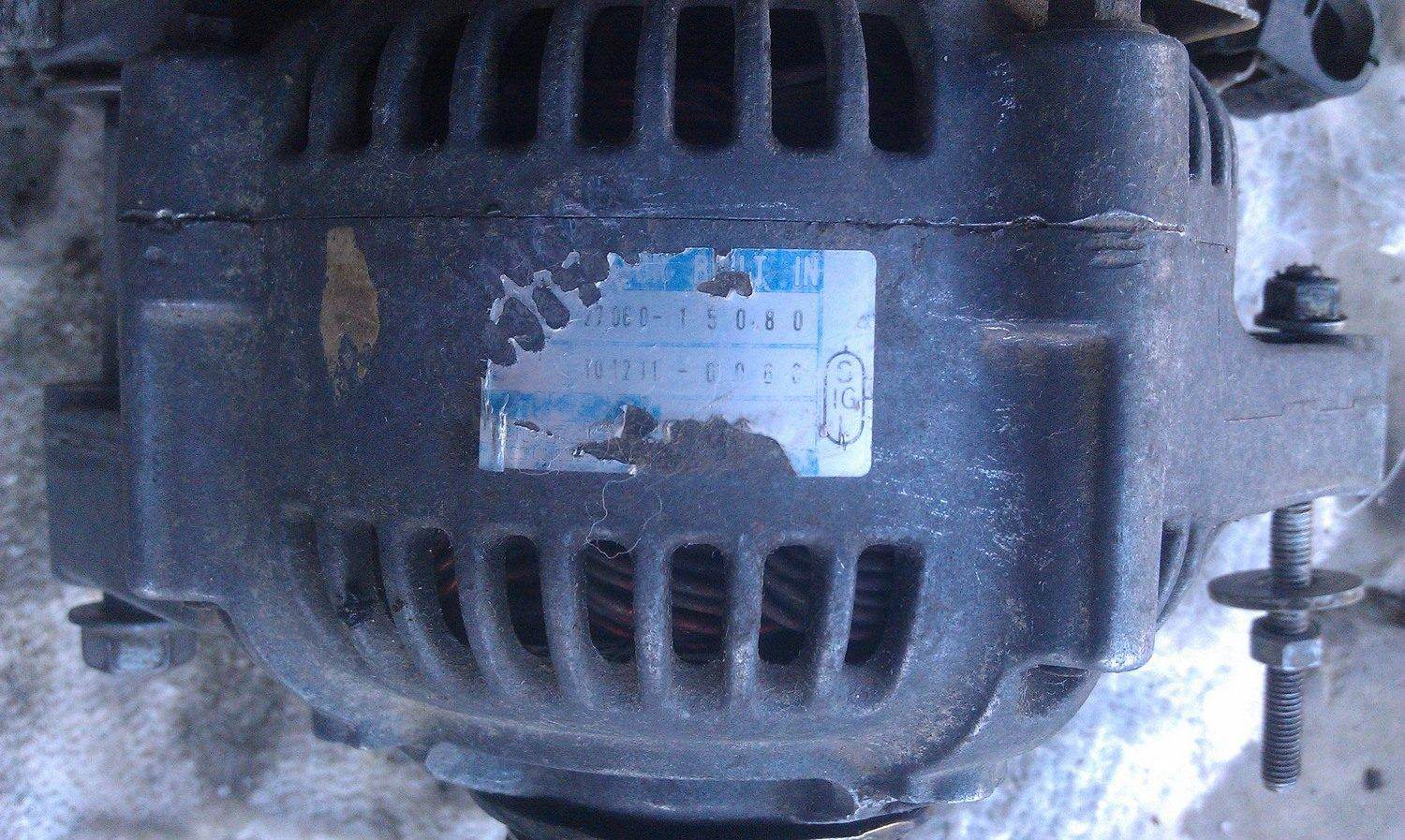

всем привет! загорелись лампочки "!" и "акумулятор",поехал сразу по сервисам,посмотрели,выяснили что дело в генераторе. Сказали снять/поставить стоит 700руб.,ремонт 1200руб.+ стоимость запчастей. Решил дома сам снять и привезти на ремонт. Не разбираюсь в генераторах,но на нём была еле читаемая наклейка,разобрал надпись DENSO. Мне интересно,на самом ли деле это DENSO? Или просто наклейка наклеена)). По фото определите пожалуйста)))

Да, это денсо. У меня тоже на днях накрылся... Оказалось обмотка статора погорела. Купил б/у у клубня)

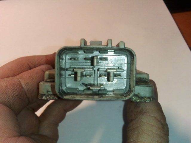

Народ подскажите,где стоит реле регулятор?
Корона дизель 2с 1992г ст 190.
Не на генераторе.
В общем трабла такая.
Как проверить,что неисправно,реле-регулятор,или сам генератор?

У меня вот такой реле-регулятор.
Нет ни каких обозначений выводов.
Может кто подскажет?

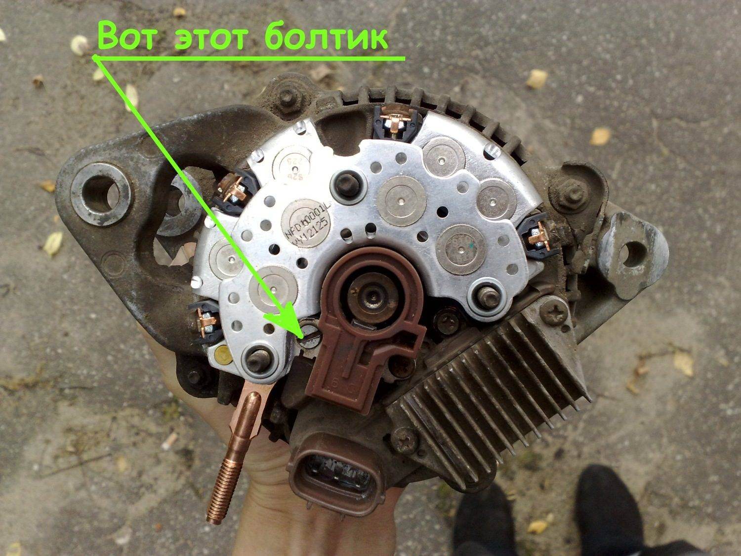

Итак народ , на днях было сделано видео по замене щеточного блока и диодного моста , сначала в один день подумали что щетки умерли , заказали их , заменили (взяли оригинал так как цена не кусалась , всего 350 рублей ), результат никакой , отдали электрику знакомому на экспертизу , он позвонил и сказал что умер один диод на мосту , сказал типа лучше конечно заменить весь мост , так как там еще пару диодов на грани смерти , глянули в экзисте че и как , оригинал отпугнул своей ценой в 3000 рублей , среди заменителей были варианты интересные но рисковать не хотелось , так как хрен его знает подойдет ли сразу или придется сверлить и подгонять вообщем в гугле наткнулись на один отчет там парень брал самый дешевый из заменителей ( Utm NPD10001 ) за 400 рублей , выпиливал кусочек один http://www.corolla.ws/forum/archive/ind ... -4234.html , ну че делать , инструмент есть , выпилем . Пришел чуть другой мост , не как у того парня , ничего пилить не пришлось , все встало как родное . А я думал что придется что то паять и прочее .
Вообщем вот видео http://youtu.be/s-iVh3Ihgao
Думаю видео можно в ФАК поместить , пусть будет как бы представление о том что там и как разбирать

А еще вспомнил , болтик один не подошел родной , там щеточный блок крепится двямя болтами и один из болтов вкручивается в диодный мост , дак вот в новом диодном мосту резьба оказалась чуть больше чем в родном , если не ошибаюс то в родном резьба была М4 а в новом оказалась М5 , нашли подходящий болтик и все привернули , вон на картинке показал
