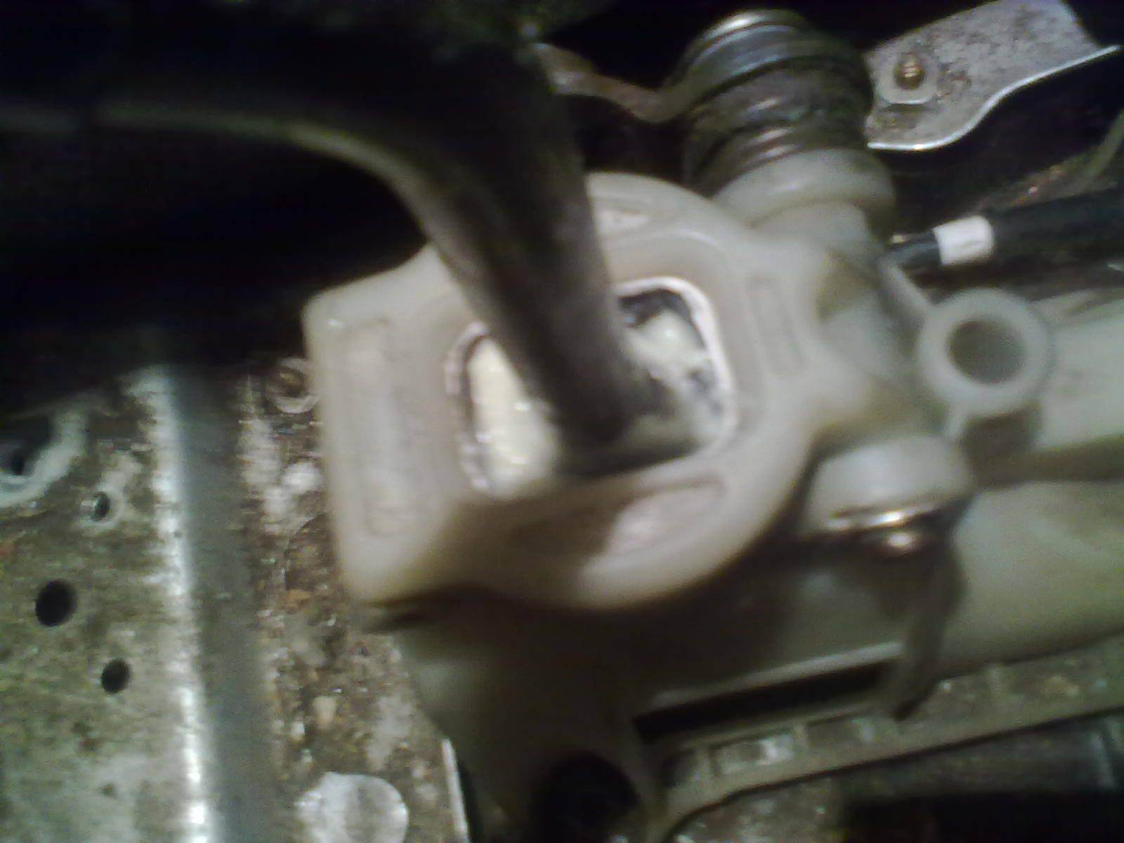

Пользуясь случаем(снятой бородой) решил тоже поджать кулису. Укорачивать мне не надо, тем более мультилок не даёт. Поэтому вся операция обошлась выбиванием двух втулок (на фото 1и 2), вырезанием проставки из пластикового нащельник70(самый толстый, еле фпихнул ), и смазки TF-1000. На всё-провсё 15мин. делов. Стало ощутимо получше. Максимке ещё раз спасибо, за наглядную иллюстрацию

RADIK писал(а):
TF-1000.
Эм помоему к ней пыль липнет.
А вот HLT-500 вроде морозоустойчивее и не боится пыли. :)
