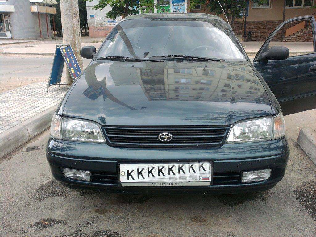

и я себе поставил, мне нравится :D :D :D
