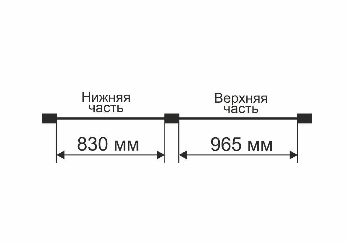

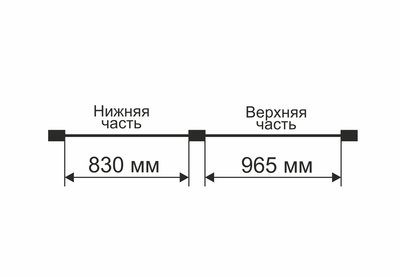

Сегодня менял троc подъемника передней пассажирской двери. Списал точные размеры. Нашел косяк в своем прошлом описании замены троса:
Dimasss писал(а):
если начинать снизу катушки, при одном намотанном витке - должно быть верхнее порложение подьемника,
На самом деле, при намотанном 1-м вите, - должно быть нижнее положенеие подъемника.(хотя может на левой двери так оно и есть)
Итак по порядку:
1) Размеры (У меня англичанка, насчет одинаковости размеров с японками не уверен)
Верхняя часть: 965 мм
Нижняя часть 830 мм
2) Сборка:
- Берем 2 метра троса (с запасом)
- Ставим зажим на край троса, отмеряем от зажима 965 мм и ставим метку
- Вставляем этот край троса с зажимом в нижний-внутренний паз катушки, одеваем пружинку и оболочку тросика, после чего можно ставить центральный зажим по сделанной ранее метке. !!!Данная часть троса является верхней!!!
- Заправляем тросик центральным зажимом в салазки и в верхний контур. Вставив салазки в пазы потихоньку и в натяг наматываем трос на катушку, подавая питание на моторчик.
- Когда подъемник упрется в верхнее крайнее положение, - пропускаем нижнюю часть троса черех нижнюю оболочку, стягиваем пружину и смотрим в каком месте нужно поставить нижний зажим (У меня получилось 830 мм).
- Ставим нижний зажим на трос, обкусываем лишнее, заводим его в паз, стянув пружину и усе готово!
Очень важно верхнее расстояние :965 мм! Главное не делать его длинее! Иначе в верхнем положении подъемника, будет перегибать нижний трос! чуть короче можно!
Итак получается что в крайних положениях подъемника всегда есть лишний виток на катушке , который исключает перегибы троса!
P.S. На водительской двери делал так же, 2 года - полет нормальный)
tros.jpg [ 69.18 КБ | Просмотров: 14272 ]
