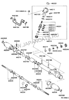

Подскажите, можно ли заменить верхний сальник р/р 90311-19002 не снимая ее, и не откручивая
CImage.png [ 70.34 КБ | Просмотров: 6436 ]
