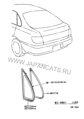

снял для покраски, а где купить и как называется резина на которую они были приклеены хотел бы узнать у знающих людей
СообщениеДобавлено: Чт май 31, 2012 9:39 am
Сообщения: 1935
Репутация: 60 [ ? ]
68177-33010 Seal, quarter window no.2 glass, no.1
exist.ru
CImage.png [ 110.26 КБ | Просмотров: 1064 ]

я же спрашиваю на что клеить, стекла же есть
на рисунке и стекло и резинка

Резинка это уплотнитель. А там есть еще какое-то клеящее вещество на подобии пластилина. Как в дверях, на что этот целлофан крепится.

Бутил каучуковый герметик. :a_g_a:
У кого нет - наковыряйте с листа STP Gold.
Есть ниссановский оригинальный - то же самое. Есть еще лента такая.
