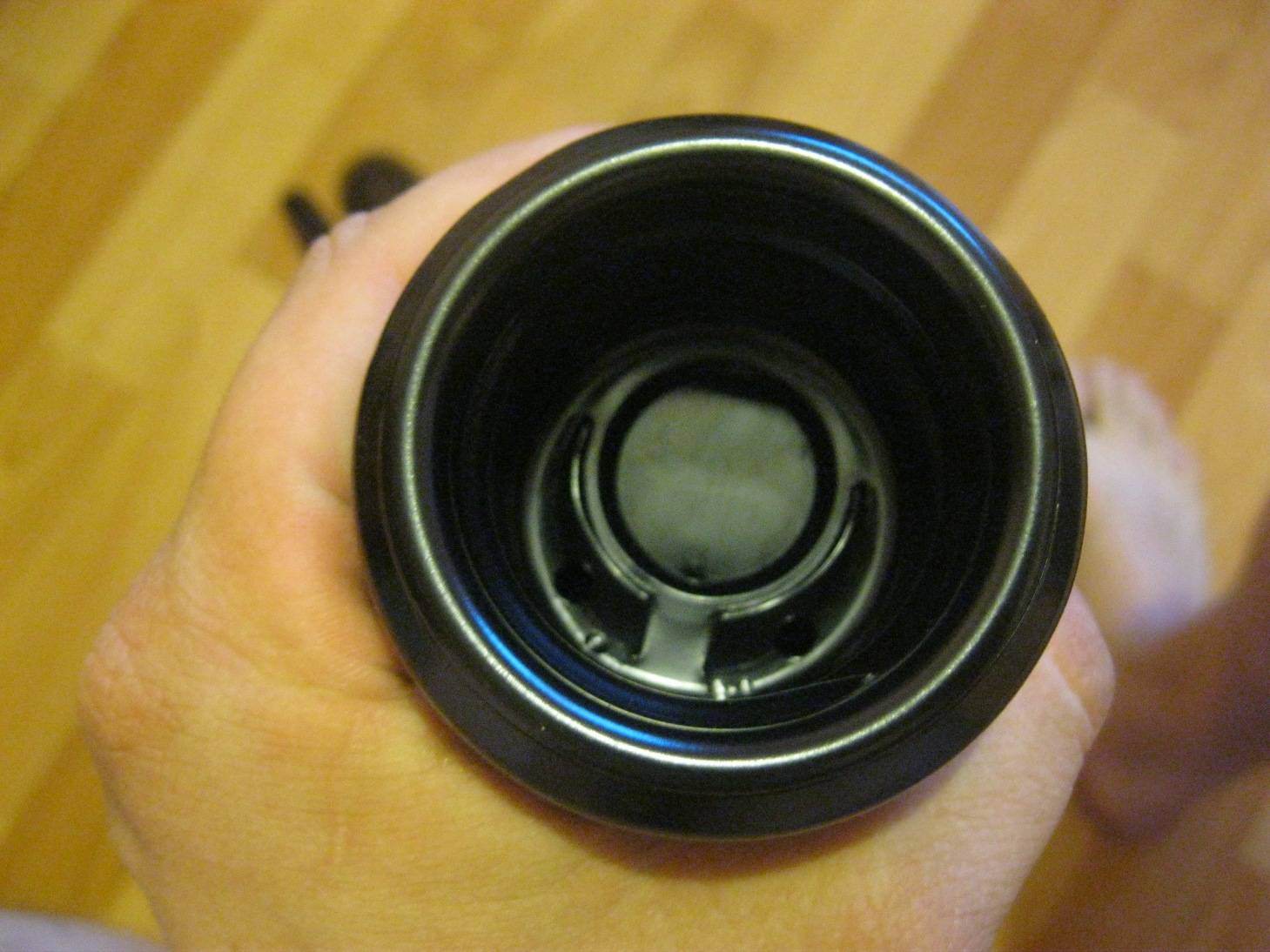

СообщениеДобавлено: Пт май 09, 2014 9:32 am
вот купил и я себе такую штуковину - Klokkerholm 81 43 52 9. у нас она обошлась за 2560р - оригинал почти в два раза дороже и ждать неизвестно сколько, думаю железка она и в африке железка, на этих праздниках буду ставить. с виду все ровно и красиво :)

СообщениеДобавлено: Пт май 09, 2014 10:06 am
Сообщения: 482
Машина: Carina E "Пулька"
Shtusha
Ставил такую года полтора назад. Буду бак менять, проинспектирую.
