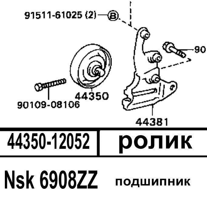

Ребята, подскажите номерок натяжного ролика ремня ГУР-Кондёр. Не могу найти на схемах, мож слепой :( Приводные ремни есть, а ролика не вижу.

подсказываю...
Но дешевле и быстрей, купить подшипник(такие есть везде) и перепресовать его на любом соседнем СТО (снять\поставить самому-15 мин.) :) А ролик в сборе стоит денег немеряно!

andrew3232, спасибо! Что-то я не догадался в том разделе глянуть.
Нифига себе он стоит!!!
За подшипник я в курсе, и он еще хорошо себя чувствует, а вот сам ролик уже скоро начнет ремень подрезать. Мож его шлифануть как-то можно?

да, кстати, экзист предлагает подшипники только с буквами "СМ" (6908ZZCM) это что значит?

Да, если на ролике есть выработка то его надо отдать токарям на проточку\шлифовку, только не отдавай кому попало, чтоб не шлифанули "яйцом" или что чаще бывает -"эксцентриком"(если неверно выставить ось вращения при проточке).
....с буквами "СМ"- это наверно модификация производителя какая-то, если хочешь уточнить то зайди на сайт производителя данного подшипника, и сравни его диаметр внешний, внутренний, и толщину, с теми -же данными оригинального подшипника, - там все просто. :)
