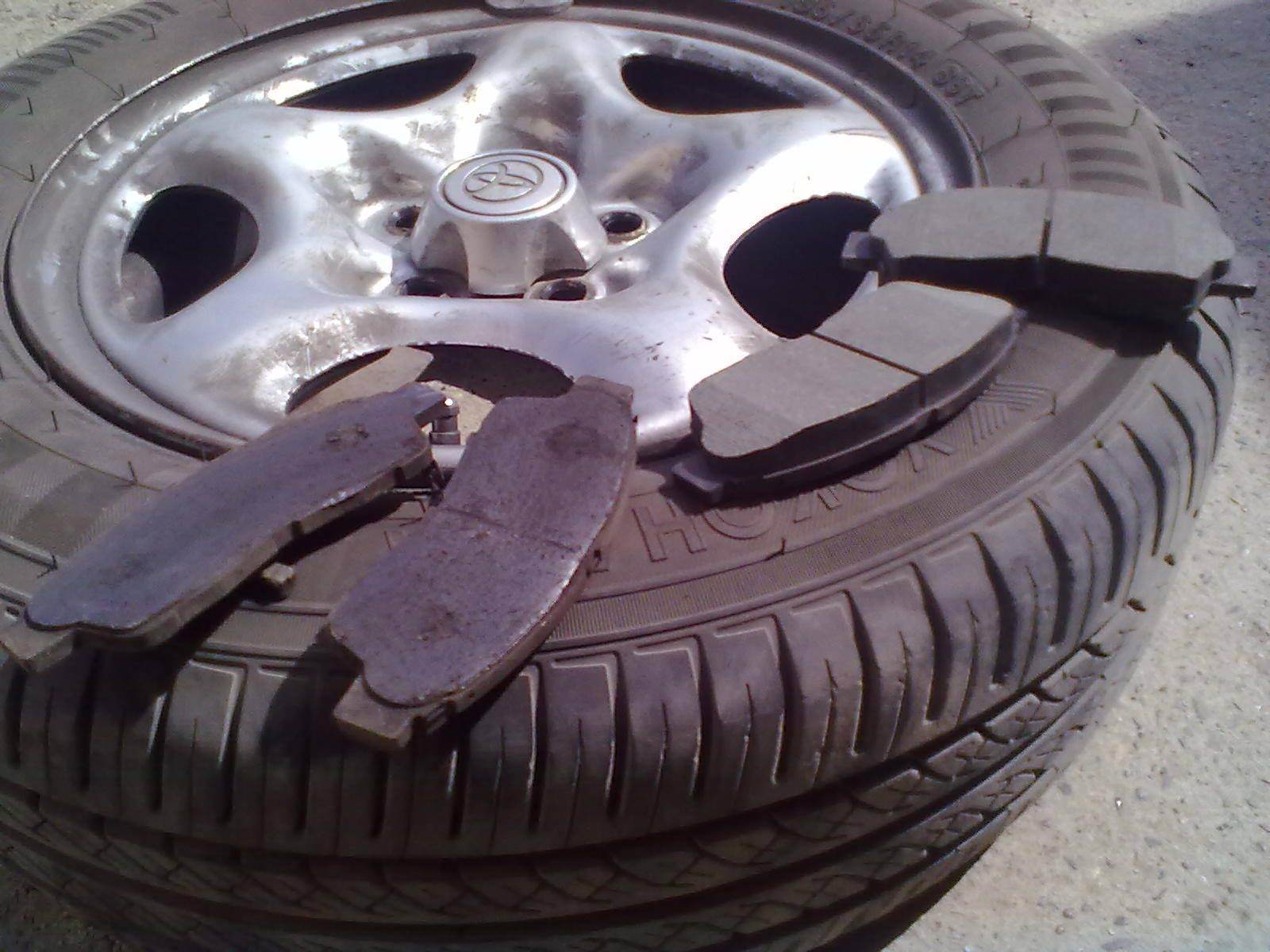

я тут вчера передние колодки поменял на "нишимбо". Сильно внимания не обращал, тормозят хорошо и ладно, а потом посвистывать стали, я сначало подумал, что это задние новые свистят (так немного и было, но я напильником не много фаску снял с них и норм) а свист немого (изредко) остался. Пару дней назад гранаты менял посмотрел на колодки и офигел :) вообще сточились до пискунов, даже средней полоски на одной не видно, а на другой еле заметна, поехал потом срочно за перемини. Зато теперь в круг новые стоят ;)
23052012414.jpg [ 191.96 КБ | Просмотров: 6046 ]
я добрался до drive2

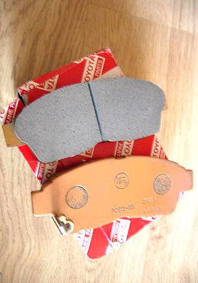

Люди подскажите что за колодки (04465-20120) в оригинале? Не могу лого разглядеть
185742870.jpg [ 232.58 КБ | Просмотров: 5653 ]

СообщениеДобавлено: Пн сен 24, 2012 11:08 am
а фотка есть почетче?
 Заголовок сообщения: Re: Тормозные колодки
СообщениеДобавлено: Пн сен 24, 2012 11:09 am
Сообщения: 457
Sanchis85
К сожалению нет! это из объявы фотка, человек продает

Сообщения: 423
Откуда: KZ,Caspian Sea
Dimasss это aisin. оригинал с завода на англичанках :a_g_a:
DRIVE2.RU
Не похожи! Только недавно брал себе AISIN ASN-154, мало того, что они зеленые были, так еще и текст другой был, и в другом месте. Короче, координальные отличия, не они это!
