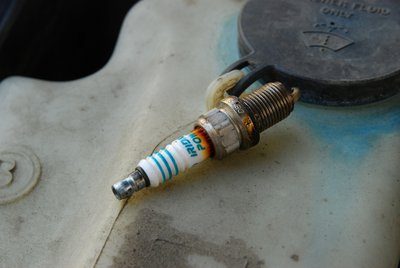

KS писал(а):
Я про вэрхний част писал :?
То есть про этот нагар, который около надписи = на выброс?

Mr_Nuke писал(а):
Свеча не герметична.

Налет на внешнем изоляторе (DSC_7233.JPG) пары масла из свечного колодца.
Полистайте эту тему назад, все написано.
Пары масла из свечного колодца, а на восьми клапанных моторов, грязь и сырость! Только суть то в другом, если свечу пробивает, то работать она уже нормально не будет, хоть мой её, хоть прокаливай...
Вот что нашел на просторах тырнета:
На выкрученной свече часто можно видеть окрашенную часть поверхности изолятора, которая выглядит как подтеки газов между металлическим корпусом и изолятором. Эту окрашенную часть принято называть "Коронным пятном". Оно возникает в результате того, что частицы масла в воздухе вокруг изолятора притягиваются коронным разрядом, заряжаются, а затем приклеиваются к поверхности изолятора Коронное пятно не вызывает ухудшения работы свечи.

Вот что производитель свечей говорит по поводу коричневой юбки на верхнем изоляторе:
Языковой оригинал здесь - http://www.ngk-sparkplugs.jp/english/te ... index.html
Результат гуглоперевода:

Не очень понятно, откуда "взвешенные нефтяные частицы" в воздухе около внешнего изолятора, т.е. за пределами камеры сгорания.
