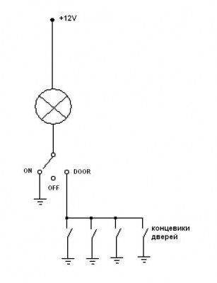

Вообщем вскрыл сегодня саму панельку с светильничками , там соответственно к каждой лампе ( к клеме выключателя ) подходят два "+"-са , первый - включение " ручное" - напруга подаётся постоянно , второй - ( к клеме выключателя ) - открывание двери ( напруга подаётся при срабатывании фишки ) . Т.Е. проблем найден , осталось теперь выеснить почему нет продачи напряджения при срабатывания фишки ?.

Far Cry
Напутал ты. К светильнику подводится один плюс, и два "минуса" (массы). Один прямой - на него замыкаешь переключатель, когда вручную включаешь в салоне свет. Второй "минус" идёт через концевики на дверях, никакого "плюса" там на них и близко нет. Проверяй замыкание концевиков на массу, и наличие её при этом в светильнике.

Спасибо за схему и поправку буду искать )

Ура нашел под обшивкой крыши , около крепления зеркала задного вида , пережатую "масссу ", теперь все нормуль

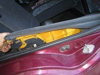

а зачем заднее сиденье откидывать и искать там лючок чтоб долезть до концевика? я сиденье откинул, тока у меня велюровая обшивка все равно осталась и никакого лючка не нашел, зато при внимательном осмотрении концевика потдел резинку и нашел там болт, раскручивать не стал, решил с начала у вас узнать, он или не он? К стати первый раз когда дверь открыл свет зажегся, и загорелся индикатор открытых дверей, но потом свет начал моргать и становиться тусклее, я нажал на концевик и свет погас, после этого больше не включался. И еще такая проблема: постоянно горит свет в бардачке, через щель видно, что он не гаснет, нащупал концевик сверху при нажатии свет гаснет, мож можно как то отрегулировать крышку бардачка или крнцевик пониже спустить?

вот велюровую обшивку и надо снять,чтобы провода концевика увидеть,он вверх достаеться,но перед этом надо болт снизу открутить,я когда себе снимал,головки болтов обломил при отворачивании,проржавело,если дело не не в проводах,а в контакте концевика,попробуй его вывернуть,тот самый болтик под ключ на десять на концевике,обмотай тряпкой,чтобы на краску не попасть,и типа карбклинера туда пшикни,туда сюда кнопку понажимай и ставь обратно,если лучше будет,то значит просто грязь попала на контакты

Lex@84
1-е фото: Откидываешь заднее сиденье, отгибаешь ковёр под оставшейся боковой частью спинки, и видишь болт. Откручиваешь его.
2-е фото: берёшься за боковушку снизу, дёргаешь вверх, и снимаешь. Под ней увидишь разъём концевика двери. Откручиваешь тот винт, который ты нашёл под резинкой (ниже самой кнопки), разъединяешь разъём, и вынимаешь всё это хозяйство из машины. Далее идёшь домой, в гараж, в магазин, и ремонтируешь старый или покупаешь новый концевик  .

спасибо за фото, все очень доходчиво обьяснил  , всегда бы так. А вот на счет света в бардачке так ответа и не поступило.
