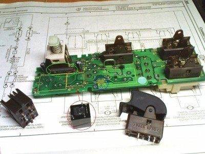

СообщениеДобавлено: Пн дек 08, 2008 11:10 pm
Покопался в блоке с паяльником и "с пристрастием" :D . Них...чего :? не выйдет с одним диодом. Кроме него там ещё с пяток деталей просится. Это пока теоретически. Плюс небольшая переделка платы - либо дорожки резать, либо контакты к разъёму выпаивать, и делать дополнение навесным монтажом. При этом вверх сразу будет включаться автомат, не так, как вниз - два положения. Попутно выяснилось, что схема в Легионовском букваре не отличается правдивостью, по крайней мере, в отношении кнопки водительского стекла - точно. На деле всё гораздо сложнее. Дополнительная кнопка (писАл выше, выделена синим) даёт импульс на микросхему-таймер (выделена зелёным), которая включает реле (выделено красным, выпаяно), и держит его до опускания стекла. В "Легионе" всего этого нет, схемка в жизни позамороченнее. Если предположить, что в "Легионе" схема для Японок до 94-го года, тоже не клеится. Некуда на этой схеме воткнуть всего один диод, для полного автомата. У кого есть фото печатной платы блока с Карины-Е до 94года? Или сам блок, пусть даже нерабочий? Как говорит Бесо, для экспериментов :wink: . Проще, видимо, его переделать, хотя и в своём сделать можно при желании.

А фото с этой чудо-кнопки имеется? Как там эти дополнительные упоры с контактами организованы? И контакты, которыми она в плату впаивается? Если они подойдут, будет проще двухрежимный автомат на подъём сделать. Хотя, я тут подумал, и решил, что даже если только автоматический режим на подъём будет - тоже лучше, чем только ручной. Так что буду заморачиваться дальше.

Сильно отличаются - это мягко сказано! :o У Япов всё по-другому. А кнопки не на плате своей распаяны чтоль, просто в корпус запиханы и металлическими шинами соединяются? Видно плохо.
Перемудрили англичане. Но пока ещё не всё потеряно, буду аглицкий блок мучить. Ежели что выйдет, доложу.

Итак, господа, эксперимент по внедрению автоподъёма стекла в блок англичанки, можно сказать, завершился! :roll: Только что бегал на улицу к машине для окончательной проверки "в натуре", так сказать :wink: . Работает! :twisted: Очень эта фишка понравилась. Один щелчок клавишей - и стекло само едет вверх до конца. Причём остановить процесс можно в любой момент щелчком клавишей вниз. Стекло остановится в текущей позиции. Осталось весь этот клохоз привести в божеский вид, - собрать "набело". Сейчас этот кошмар выглядит примерно так:

На японках всё гораздо проще. Уже писалось здесь: http://carina-e.ru/viewtopic.php?p=36713#36713
А для англичанок без дополнительной навески, как на фото, не обойтись. С другой стороны, - всё это недорого. Комплект деталей легко уложится в 100руб.
