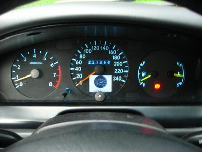

Доброго всем времени суток!

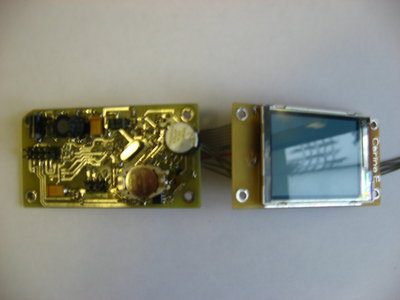

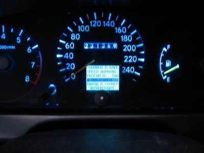

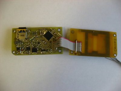

Итак, продолжаем издеваться над приборкой. Собственно, проще было купить Мультитроникс, но мы не ищем лёгких путей! Да и лишний блок на торпеде или в центральной консоли ни к чему. Да и хобби забрасывать пока не хочется. Долго выбирал схему, коих на просторах интернета очень много. Внимание привлек проект с Фольксвагеновского форума. Ссылка. Но самое главное, что человек, разработавший устройство, на протяжении нескольких лет продолжает усовершенствовать его, и даёт консультации и рекомендации по сборке и настройке! Респект и уважуха, как говорится! :-applause-:

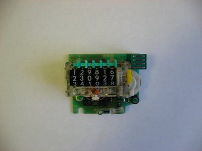

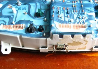

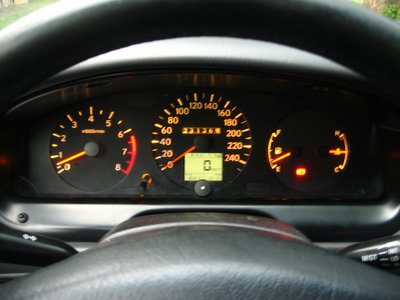

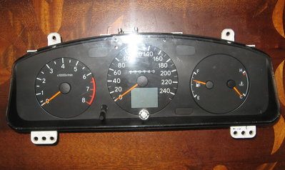

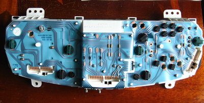

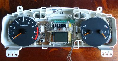

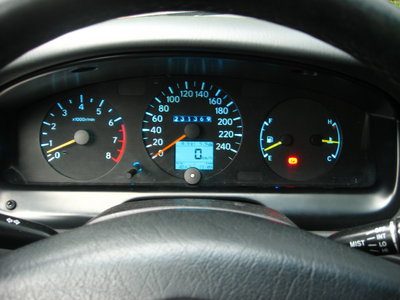

Плата была собрана (ждал детали) за месяц, дальше началось самое сложное - пристроить в панель приборов. Никак не хотела она туда помещаться. В жертву был принесён, так называемый, суточный одометр, это нижний, который сбрасывается кнопкой. Микроболгаркой, предварительно сняв его с платы была отпилена нижняя часть с барабанами цифр. Этим же инструментом было выпилено окно в световоде и шкале спидометра. Плата установлена на металлических шестигранных втулках с резьбой (в радиомагазинах есть) и подогнана по высоте вровень со световодом. Управляется БК джойстиком, он, как и дисплей, от сотового телефона Сименс М65. Поскольку стекло приборной панели сьёмное, был изготовлен соединительный разъём, который легко убирается при закрытии под плату БК. Для подключения датчиков температуры, форсунки, а также подсветки панели управления климатом, был установлен 9 штырьковый разьём, обычный, компьютерный КОМпорт.
Датчик температуры внутренний установлен в левой стойке, под пластиковой панелью. Внешний датчик нашёл своё место в правом переднем крыле за поворотником. К форсунке подключиться тоже не составило труда, заодно обнаружил, что блок управления АБС у меня не закреплён. Прошу, также, извинить за качество некоторых фотографий. Извините за много букв, спасибо за внимание!
P.S. Параллельно с установкой БК претерпела изменения и плата подсветки, теперь она расположена между спидометром и тахометром.
Ещё.
Пакет для самостоятельной сборки БК http://vwscanner.vv.si/index.php/2012-11-21-11-25-24/vwscanner-bk-s65
Плата верх.jpg [ 221.71 КБ | Просмотров: 22788 ]
Плата низ.jpg [ 216.36 КБ | Просмотров: 22788 ]
Плата сбоку.jpg [ 232.14 КБ | Просмотров: 22788 ]
Одометр.jpg [ 199.77 КБ | Просмотров: 22788 ]
Шкала Световод.jpg [ 204.53 КБ | Просмотров: 22788 ]
Без шкалы.jpg [ 295.65 КБ | Просмотров: 22788 ]

Всборе.jpg [ 333.83 КБ | Просмотров: 22788 ]

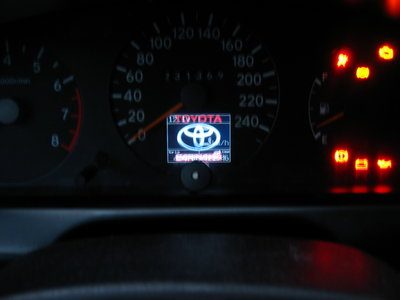

Комментарий к файлу: Логотип, трудно поймать, время мало, поэтому наложилось! Отображается при включении БК.
Лого.jpg [ 176.42 КБ | Просмотров: 22788 ]
Меню.jpg [ 204.45 КБ | Просмотров: 22788 ]

Kupr_Soft писал(а):
а КАК её подключать-то к чему?
Подключается 4 провода к приборке, "земля", 12 вольт постоянно, с предохранителя DOME, 12 вольт с зажигания, импульсы спидометра. Остальные провода подключаются к внешнему разьёму, я написал уже.
Вид снизу.jpg [ 326.45 КБ | Просмотров: 22621 ]
Разъём.jpg [ 337.32 КБ | Просмотров: 22618 ]
