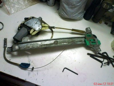

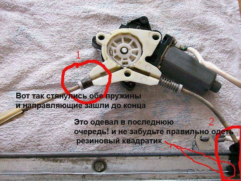

Вот и я сегодня собрался и починил задний левый стеклоподъемник. Получилось с первого раза! Длина троса от заделки до заделки 160, до центральной с одного из сторон 76,5. Толщина 1,8!!! (а я почему то купил 1,5) Но все равно работает!Самое долгое заправлять направляющие с пружинами в механизм. Я вначале их заправил, потом уже нижний крепеж оплетки к вертикальной направляющей. Трубочки вошли до упора и обе пружины должны сжаться полностью.
58323905.jpg [ 240.99 КБ | Просмотров: 9334 ]
Комментарий к файлу: в таком виде его достал...
DSC01229.jpg [ 72.87 КБ | Просмотров: 9314 ]
Последний раз редактировалось Kentavr Чт фев 21, 2013 1:21 pm, всего редактировалось 2 раз(а).

Поменял тросик стеклоподъёмника,натяжение пружин как на рисунке сверху!1 натянута другая расслаблена.Всё заработало но появился хруст!в чём может быть проблема?
СообщениеДобавлено: Сб июн 02, 2012 4:26 pm
мне кажется это хрустит трос на барабане. не хватает натяжки. у меня обе пружины сжаты. и трос натянут сильно без слабинок.
СообщениеДобавлено: Сб июн 02, 2012 4:32 pm
Сообщения: 328
Эх ну если оборвёт снова буду переделывать!
