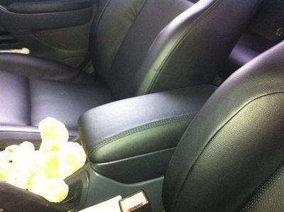

Может немного с умничаю, но мне кажется на клей края посадить попроще будет, чем нитями стягивать?
Вот к примеру как у мну сделано со строчкой на клей.
IMG_0731.jpg [ 115.6 КБ | Просмотров: 3514 ]

При условии что он не пострадал. Мой был в нескольких местах порезан. Я все порезы кстати термоклеем заполнил, а после обтяжки феном прогрел. И теперь даже не видно этих мест. Я кстати обтягивал кожзамом, лень было кожу искать, да и уж больно чесалось поскорее установить.

красяв! Я свой тоже на клей сажал (по краям, те что уже загибаются, потому как кожзам.

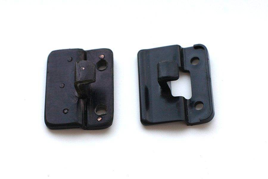

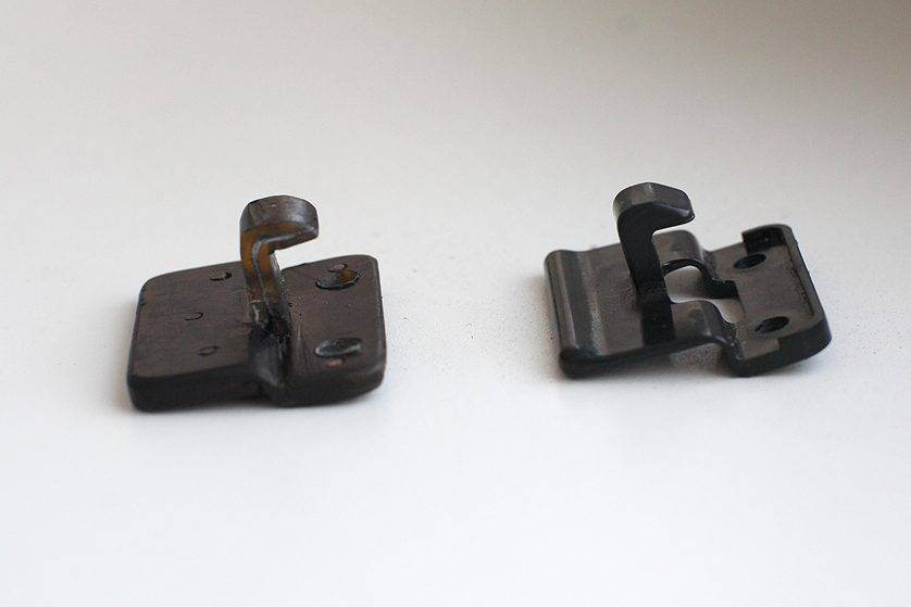

ВОПРОС всем обладателям двухярусного подлокотника. У меня почему то защелка основного отделения не зацепляется почти, такое ощущение что он немного больше. В чем подвох, они разные бывают? Вот у rudakovaleks1 все ровненько, это видно невооруженным глазом.

Родная кариновская защелка промахивается вперед миллиметров на 5, я новую сделал) Защелкивается плотно и подлокотник не гуляет ни капли. Могу потом зафоткать

rudakovaleks1
Это у тебя чехлы такие или что?

СообщениеДобавлено: Чт май 17, 2012 9:12 pm
Сообщения: 457
Защелки, самодельная и родная кариновская. Самодельная слева:
IMG_2412.JPG [ 172.91 КБ | Просмотров: 3362 ]
IMG_2417.JPG [ 143.51 КБ | Просмотров: 3362 ]
IMG_2414.JPG [ 172.41 КБ | Просмотров: 3362 ]
СообщениеДобавлено: Чт май 17, 2012 9:15 pm
Dimasss писал(а):
самодельная
А технология? :D
СообщениеДобавлено: Чт май 17, 2012 9:20 pm
Сообщения: 457
Rash писал(а):
технология?
Из пластика выточено в 2 слоя, оч плотный такой советский) склепано и склеено между собой)
