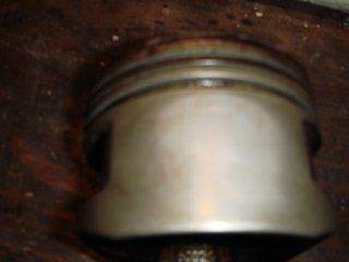

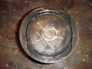

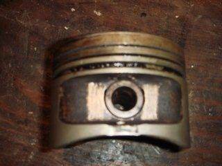

выложи фото поршня, со всех ракурсов.

Только закончил выпресовывать пальцы, был удивлен :shock:; зазор палец-поршень очень большой. Наверное из-за этого и стук был. Посмотрел в книге размеры поршней 1-ой и 3-ей группы отличаются на 0,02мм. Что будет если я вместо 3-ей поставлю 1-ую группу? :wink:
Фото во всех ракурсах
DSC02792.JPG [ 54.37 КБ | Просмотров: 8062 ]
DSC02793.JPG [ 49.91 КБ | Просмотров: 8057 ]
DSC02796.JPG [ 35.69 КБ | Просмотров: 8053 ]
зазор больше:)

СообщениеДобавлено: Ср дек 17, 2008 4:50 pm
Думаю, что из-за масла, насыпавшейся в зазор в процессе разборки сажи, а ещё лак закоксовавшегося на пальцах масла стёрся в процессе выпрессовки. :-)

СообщениеДобавлено: Ср дек 17, 2008 5:22 pm
И того и другого. :-)
Как ни странно, но палец вынашивается больше. Потому что в люминевый сплав шаржируются твёрдые частицы, имеющие абразивно-агрессивный характер. Да и сам оксид алюминия таков. ;-)
СообщениеДобавлено: Ср дек 17, 2008 5:28 pm
Сообщения: 3255
Откуда: Самый Север МО
интерсно, раз там все закоксовывается так что рукой люфт не ощутим вовсе. а я например от масла внутри отмывал поршня.. и люфт не ощутим был. получается, что стук может возникать от неощутимого люфта в паре поршень-палец?
СообщениеДобавлено: Ср дек 17, 2008 5:52 pm
Не-е-е, если при работе двигателя кокс достаточно прочен, чтобы передавать усилия от поршня к шатуну и наоборот - то ни ощущаемого люфта, ни стука не будет. :-)))
Другое дело, что у каждого своя "ощущалка". И отчищенный палец мог как раз перейти этот барьер ощущений. Думаю, что люфт был и до того.
ЗЫ: да и не бывает такого лака. В рабочей зоне контакта с бобышкой поршня - там всё до блеска чисто всегда. Это вне этой зоны - лак откладывается. В частности, в промежутке между бобышкой и шатуном. Тонким колечком, мешающим двигать поршень по пальцу в осевом направлении. И "подкусывающим". Это когда рукой проверяются люфты при неспрессованном шатуне.

Страшного, на самом деле, ничего не будет. Но расход масла будет чуть бОльшим. Шумнее может быть. И ресурс поменьше.
Тойотовцы (да и вообще японцы) очень уж щепетильны к точности допусков по зазорам. Большинство европейцев великолепно обходятся разбросом в пару соток. Тут же в эту пару соток укладываются аж три размерных подгруппы... %-)
