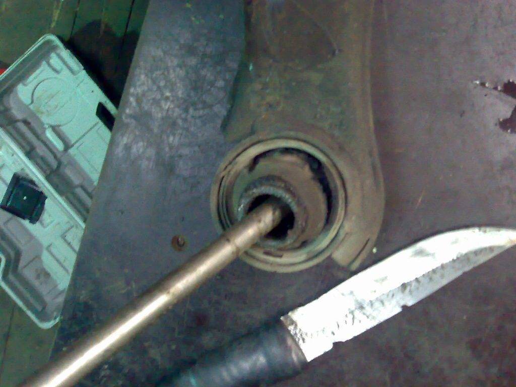

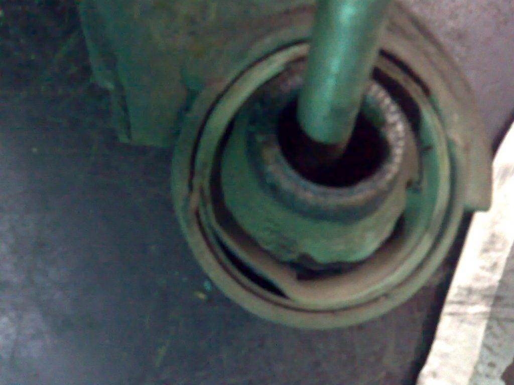

Ребят, привет! хочу спросить, может ли нарушится сход/развал из-за порванных задних с/б передних рычагов?
в общем заметил недавно, что машину стало уводить вправо. Посмотрел рулевые тяги и наконечники, они в полном порядке, а вот задние сайлентблоки передних рычагов порваны.
сайленты были Хансе, откатал чуть больше года. Вчера поставил от пикника оригинал.
извиняюсь за качество фото, снимал на замерзший телефон :D
с/б были порваны со всех сторон, стала отслаиваться резина как от внутренней втулки, там и от наружной обоймы.
можно ли сейчас надеяться, что сход придет в норму? или причина вовсе не в с/б? вчера просмотрел подвеску, больше криминала не нашел.
На днях проходил ГТО, дак мастер на станции сказал, что есть стук в рейке справа :shock: , вчера снял пыльники, тяги рулевые в норме, все закручено, люфтов нет, но если чуть рулем поворачивать вправо/влево, и держать рулевой наконечник, то чуть люфт есть (хотя не понятно, может оно и должно так быть, а может в карданчике люфтит?), может ли быть износ пары "червяк-вал"?
прошу модераторов сильно не ругать, за столько вопросов :)
Комментарий к файлу: Порванные с/б Хансе
26102012029.jpg [ 177.38 КБ | Просмотров: 9007 ]
26102012028.jpg [ 143.24 КБ | Просмотров: 9007 ]
