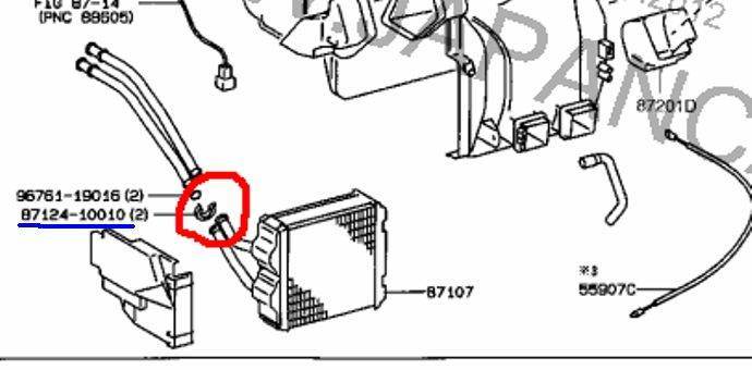

Нашел эту втулку, когда полез менять салонный фильтр
откуда она там ? где она была ?

Привет! Оч. похоже на детальку из системы патрубков радиатора печки.
87124-10010 - Прокладка пружины.
Они как раз рядом с салонным фильтром.

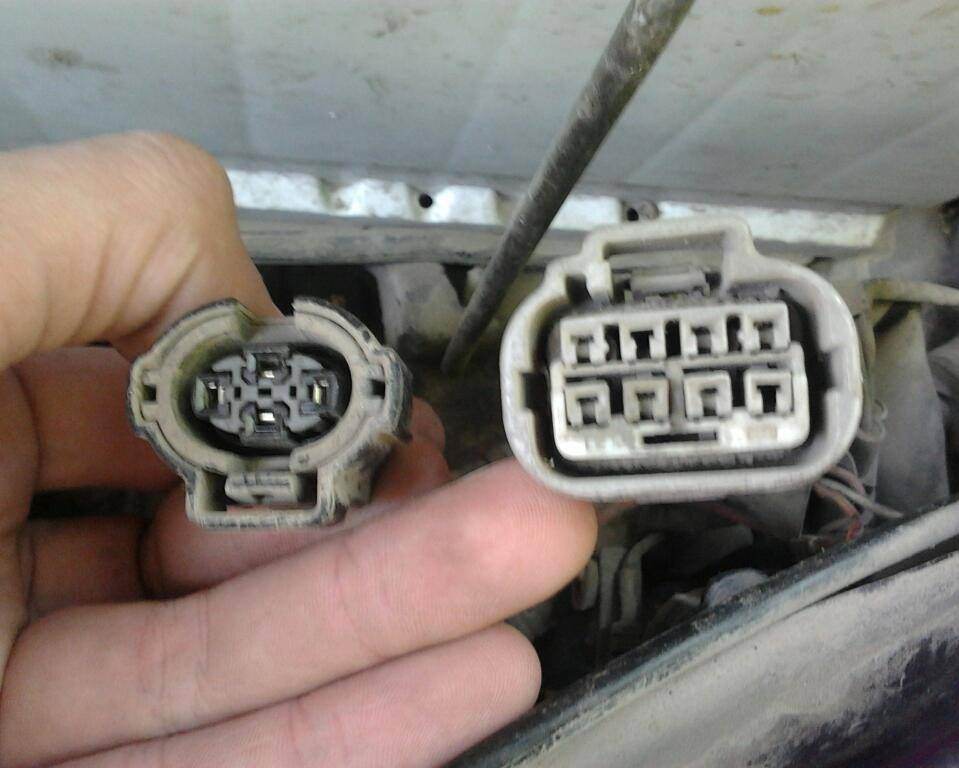

что за разъемы?
Комментарий к файлу: возле левой фары. тот что побольше, есть и возле правой

СообщениеДобавлено: Вс май 13, 2012 2:03 pm
Большой 8-ми контактный,это на корректор фар,я так понимаю.

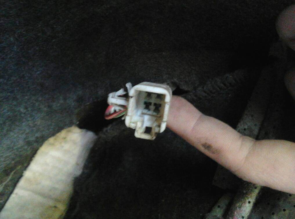

а в багажнике что это может быть?
JT153ATK000012918
СообщениеДобавлено: Вс май 13, 2012 5:26 pm
Хороший вопрос.

Слева на фото фишка датчика выключателя по давлению для кондея. В багажнике предположу что для автоматической антены, у меня её никогда небыло поэтому точно не скажу :nez-nayu:

Правильно для антены,больше вроде не для чего.
СообщениеДобавлено: Вс май 13, 2012 6:46 pm
Нет, парни не такой тама разъём, контактов больше. У меня электроантенна, причём разбирал её полностью. Самому интересно, что за разьём такой, вроде 4 контакта всего, причем с пистончиком для крепления к кузову.

автоматическая антена вроде с левой стороны, а разъем справа болтается
JT153ATK000012918

пардон, на фотке не правельно написал, справа он. как рас там углубленее под домкрат, вот там он

СообщениеДобавлено: Вс май 13, 2012 7:06 pm
Цвета проводов в студию 8)

СообщениеДобавлено: Вс май 13, 2012 8:00 pm
Не не не, это какието левые провода, ты разматай изоленту и сфотай те провода которые непосредственно в фишку заходят.
На рулевой карданчик сверху защелкивается. Где в салоне по шлицам ходит

СообщениеДобавлено: Вс май 13, 2012 9:20 pm
Блин отчётливо вижу белый провод с чёрной полосой-это масса, чёрно-белый это плюс у тойот, чувствуешь разницу поэтому и надобы фотки. Судя по остальным цветам эта фишка связана с задними фанарями, может быть для штатного фаркопа.
а для чего она служит ?
