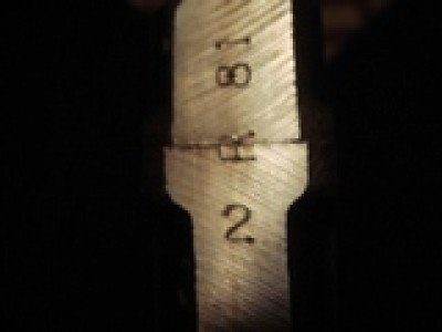

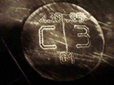

Если кто сталкивался подскажите. Стал менять поршневую и возникла такая проблема, не могу определить какой групы нужны поршни. В книге написано что их 3. Посмотрел на старые-цифр много, а где номер групы не пойму. Такая же ситуация и с шатунными вкладышами.
Ниже выложу фото поршня и шатуна(вид с боку).
Комментарий к файлу: Поршень
DSC02790.JPG [ 28.83 КБ | Просмотров: 17493 ]
Комментарий к файлу: Шатун(вид с боку)
DSC02791.JPG [ 16.7 КБ | Просмотров: 17491 ]

Груупы установленных НА ЗАВОДЕ поршней можно посмотреть сверху на БЛОКЕ.
А что, у блока совершенно НЕТ износа, что надо поршни той же группы ставить? Ой, сомневаюсь...
Группы вкладышей выбиты на щёчках противовесов коленчатого вала. На шатунах смотреть мало толку. И тоже вопрос: а износа у шеек нет вообще?
