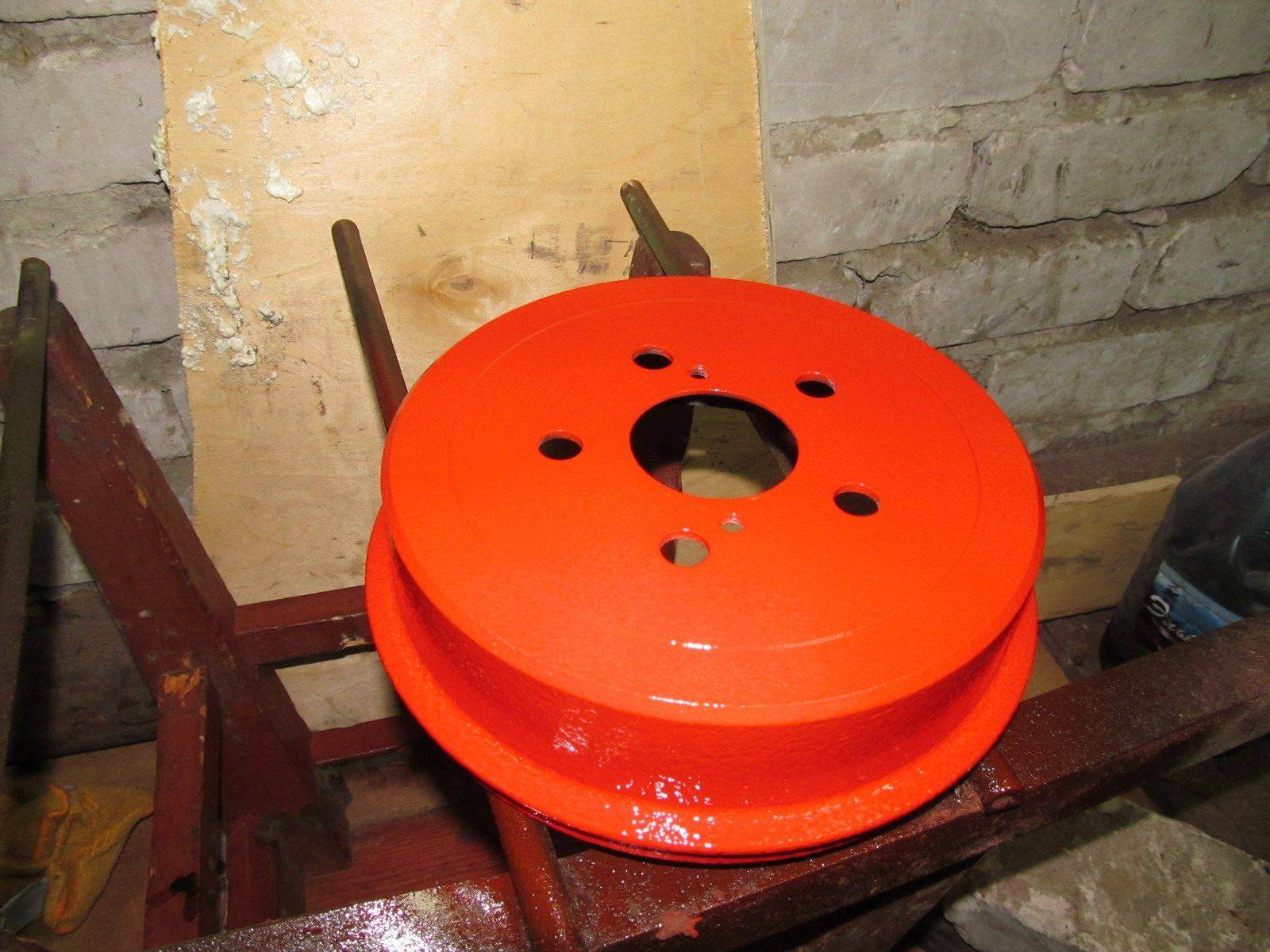

Решил что Алый (красный) цвет будет самый актуальный и привычный.
IMG_2618.JPG [ 421.17 КБ | Просмотров: 15705 ]

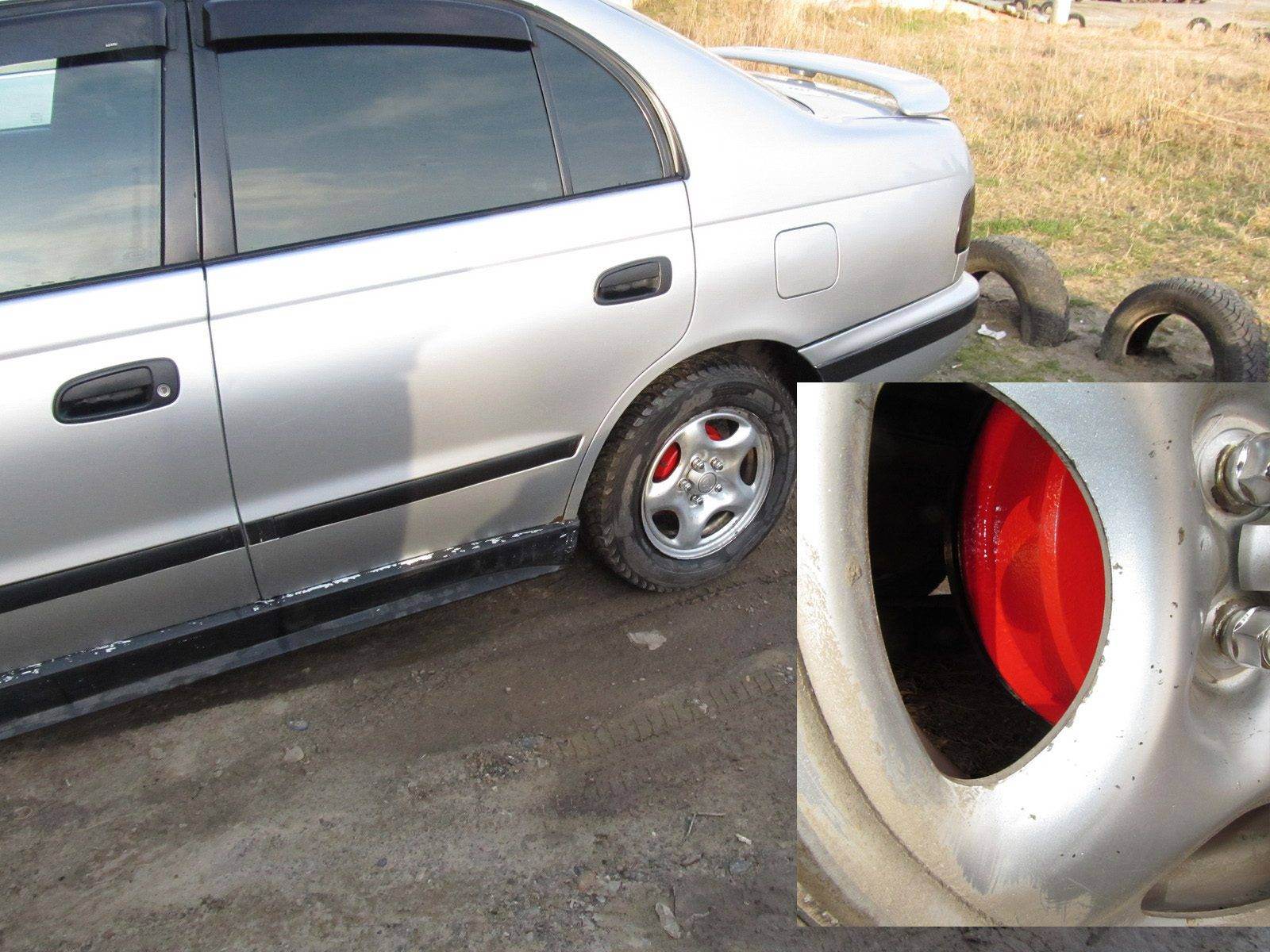

Примерно так выглядет после покраски (цвет слегка засвечен вспышкой, цвет и правда алый, но после пару дождей уже будет не важно :D )
IMG_2605.JPG [ 466.57 КБ | Просмотров: 15705 ]

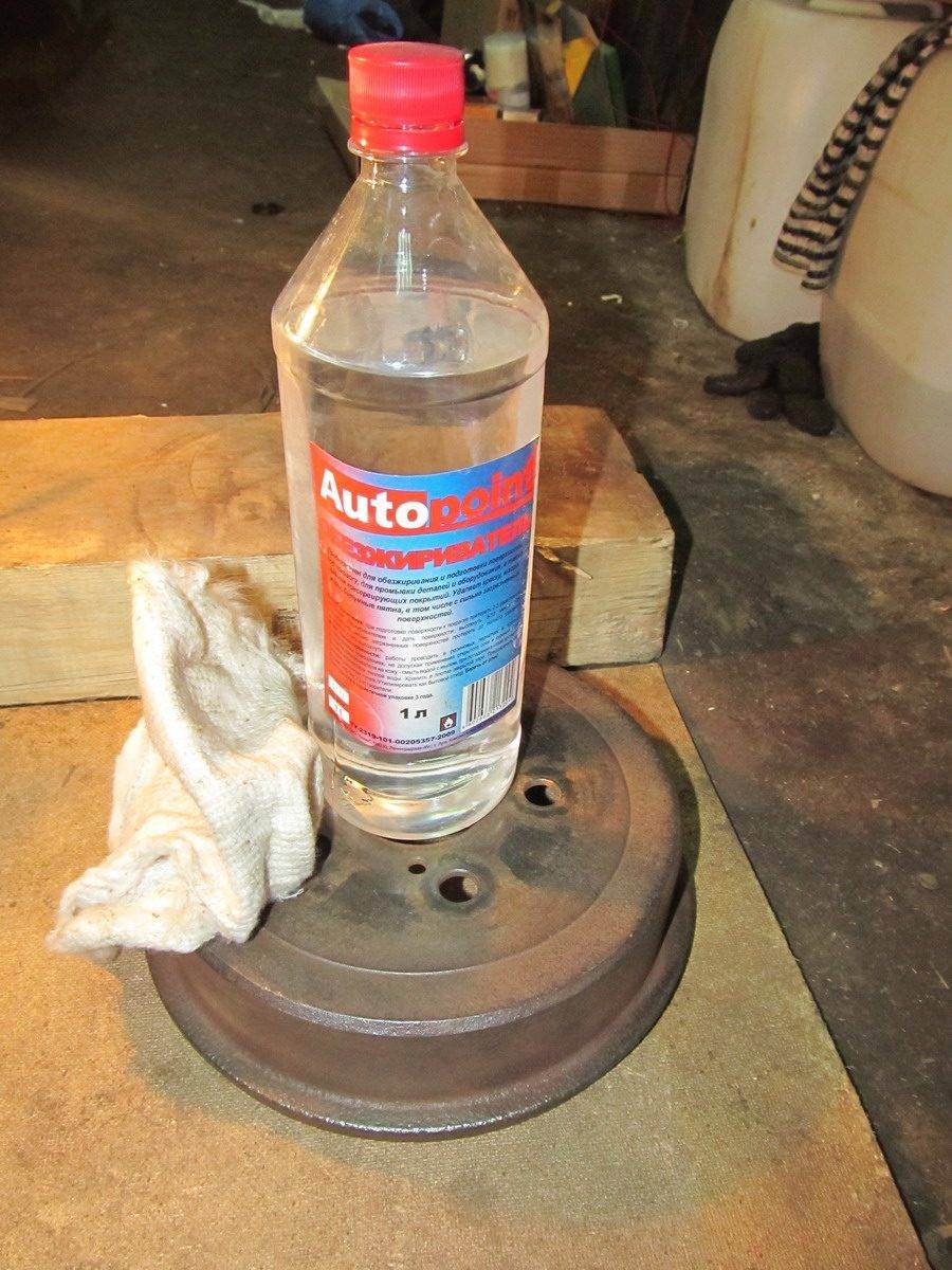

Обезжирить поверхность хорошенько со всех сторон
IMG_2610.JPG [ 289.2 КБ | Просмотров: 15705 ]

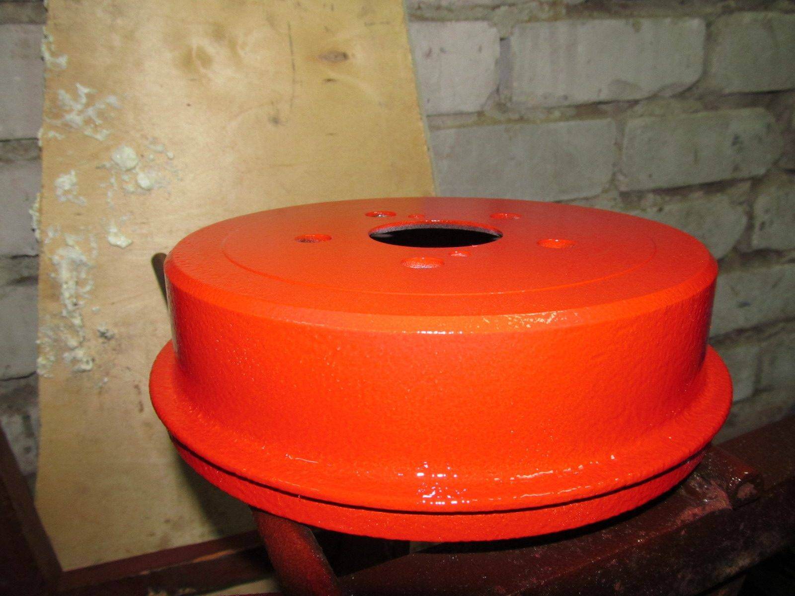

пока первый первые слои подсыхали, второй барабан созрел уже...
Ну как-то так примерно получилось, за ночь высохнут, покажу как на колесе смотрятся ;)
IMG_2614.JPG [ 411.36 КБ | Просмотров: 15704 ]
IMG_2613.JPG [ 330.43 КБ | Просмотров: 15704 ]

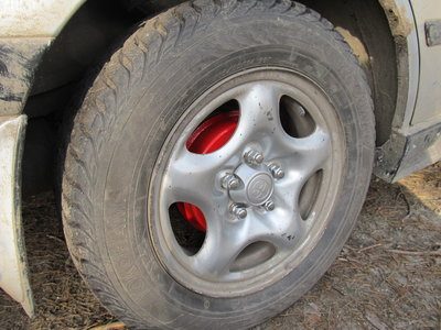

IMG_2619.JPG [ 499.3 КБ | Просмотров: 15559 ]
:D я же писал что это не оранжевый
Kupr_Soft писал(а):
дык а где фото на месте уже?
кроме картинок там текст тоже имеется :wink:
руки только к вечеру дошли до машины (и ноги тоже :D ) до передних тоже руки дойдут :snim_shl:
IMG_2623 копия.jpg [ 456.28 КБ | Просмотров: 15559 ]
IMG_2620.JPG [ 498.37 КБ | Просмотров: 15559 ]

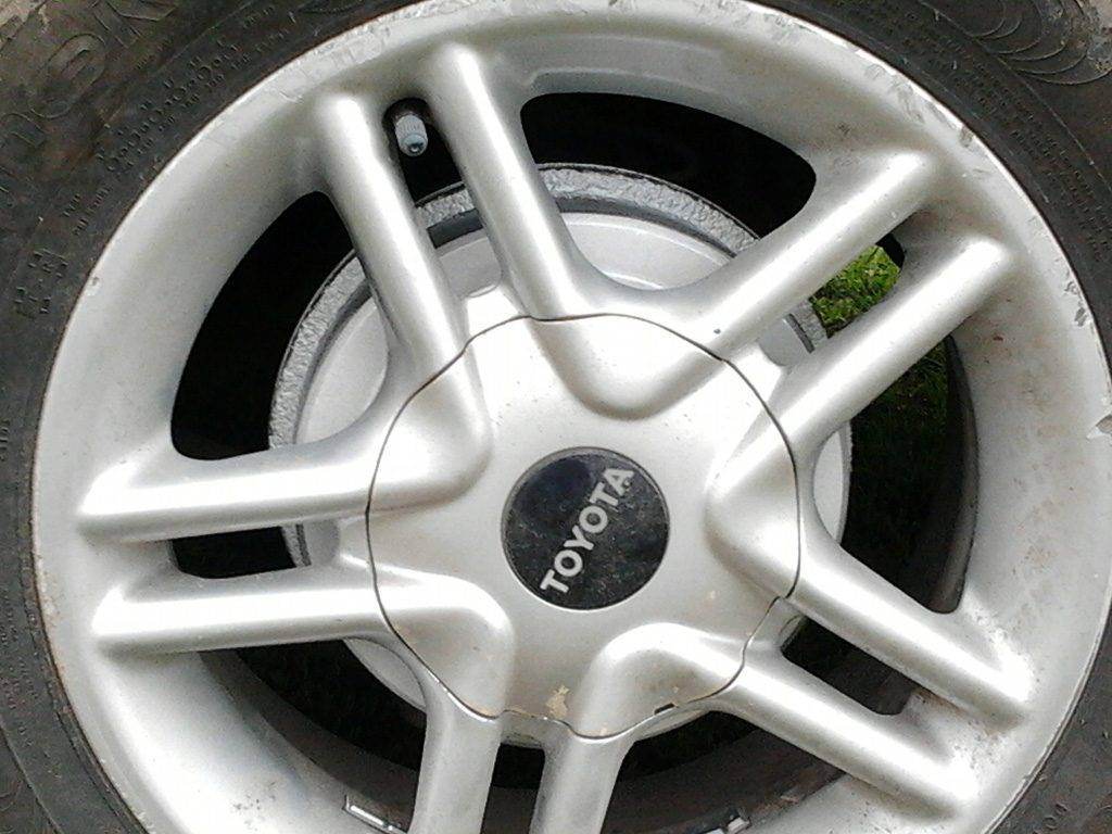

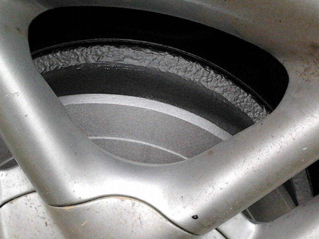

38.10.jpg [ 227.56 КБ | Просмотров: 15532 ]
57.jpg [ 260.26 КБ | Просмотров: 15532 ]
Комментарий к файлу: Через год напишу отвалится или нет.
