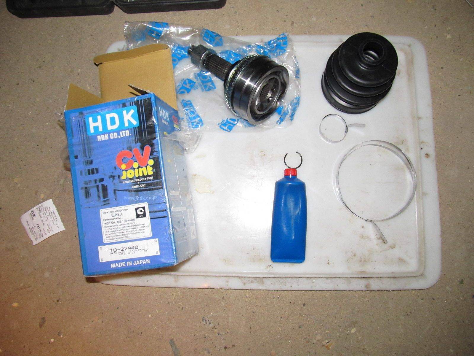

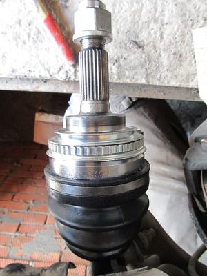

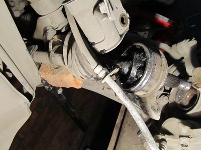

небольшой фотоотчётик (где вспоминал про фотоаппарат и время было свободное - там и снимал :a_g_a: :wo_rk: )
первый всё таки решил срезать балгаркой, не поддалсь она сткчанию молотка...
решил на второй поробовать тоже молотком, поближе к яме колесом подъехал всё раскрутили - стучу... в итоге всё равно рассыпался сепаратор и высыпались подшипники :) балгаркой всё равно потом пришлось дорабатывать - по полам разрезать аккуратно "последнюю часть" сейчас как человек катаюсь ничего не хрустит под крутым углом :roll:

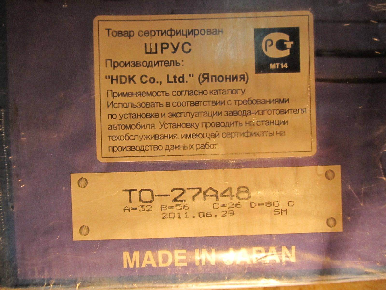

Я поставил себе HDK TO-10A48,встало всё нормально теперь при движении стало тянуть руль то вправо то влево(
И АБС стал срабатывать на малых скоростях,можно былобы отключить его и непариться,но хочется разобраться 8)
И посоветуйте,пожалуйста внутренний какой лучше брать,выбор то невелик :(

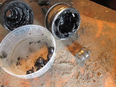

Он внутри провернулся, развалился нахрен внутри и слазить без балгарки не хотел. . .

в общем оповещаю о своем ремонте, надеюсь что кому нибудь это поможет. начал искать по разборам б/у гранату. нашелся тока привод от короны, 190-й кузов, правый в сборе за 3500 рублей. посмотрел по экзисту на короны ставятся такие же гранаты. взял и она не подошла!!!! :evil: на мою "скалку" этот сепаратор (вроде его так назвали) не нализает отличия в диаметре 2 мм составляет. а не исправность тут же нашли как разобрали гранату, на одном из пальце этого сепаратора или как его правильно рассыпались все игольчатые подшипники.
Планирую теперь заказывать ASVA(TYIU-CE1). в качестве внутренней она подойдет??? мож кто ставил? скажите пожалуйста. шлицы я посчитал на асве вроде как количество шлицов совпадает.
