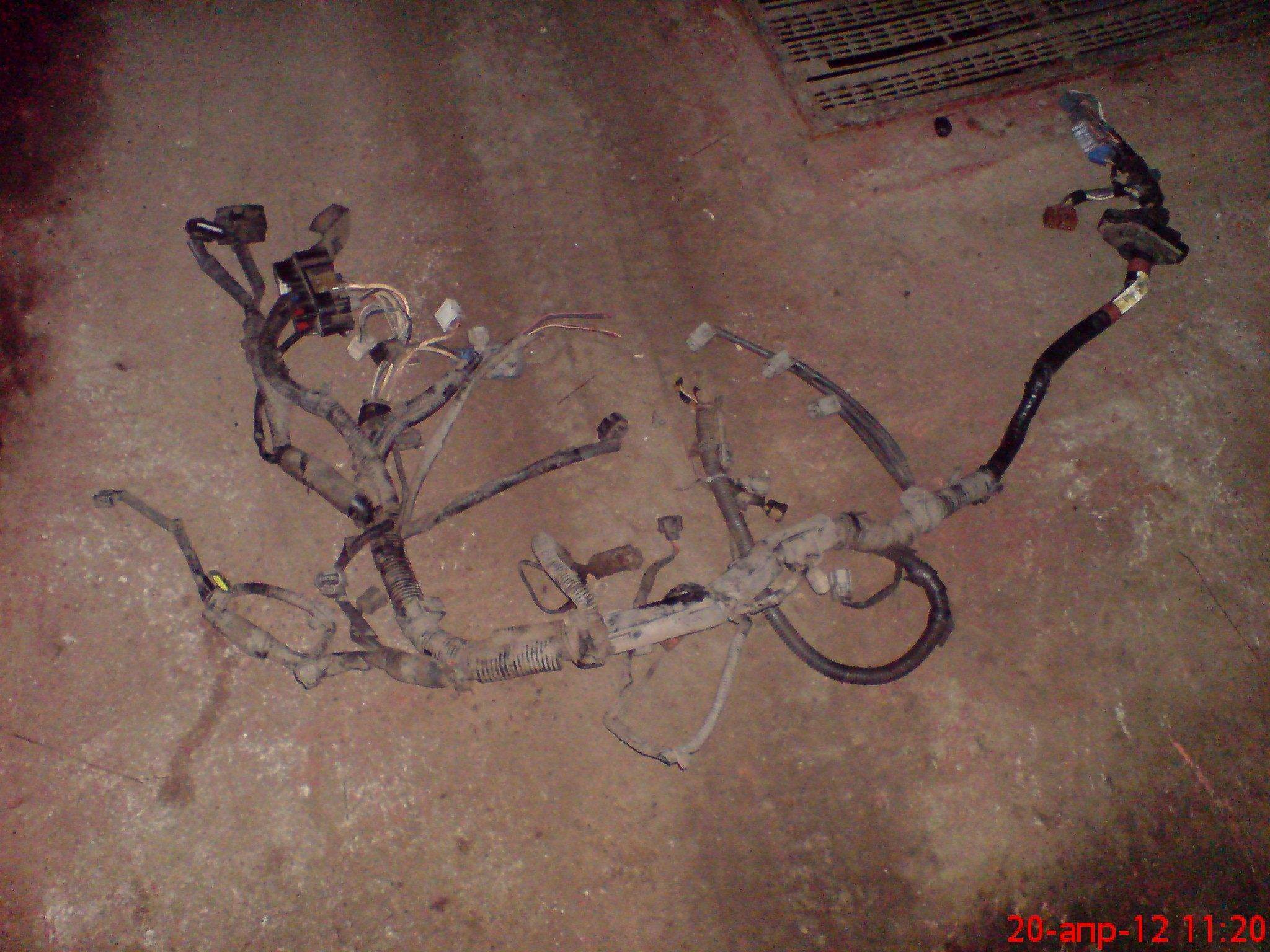

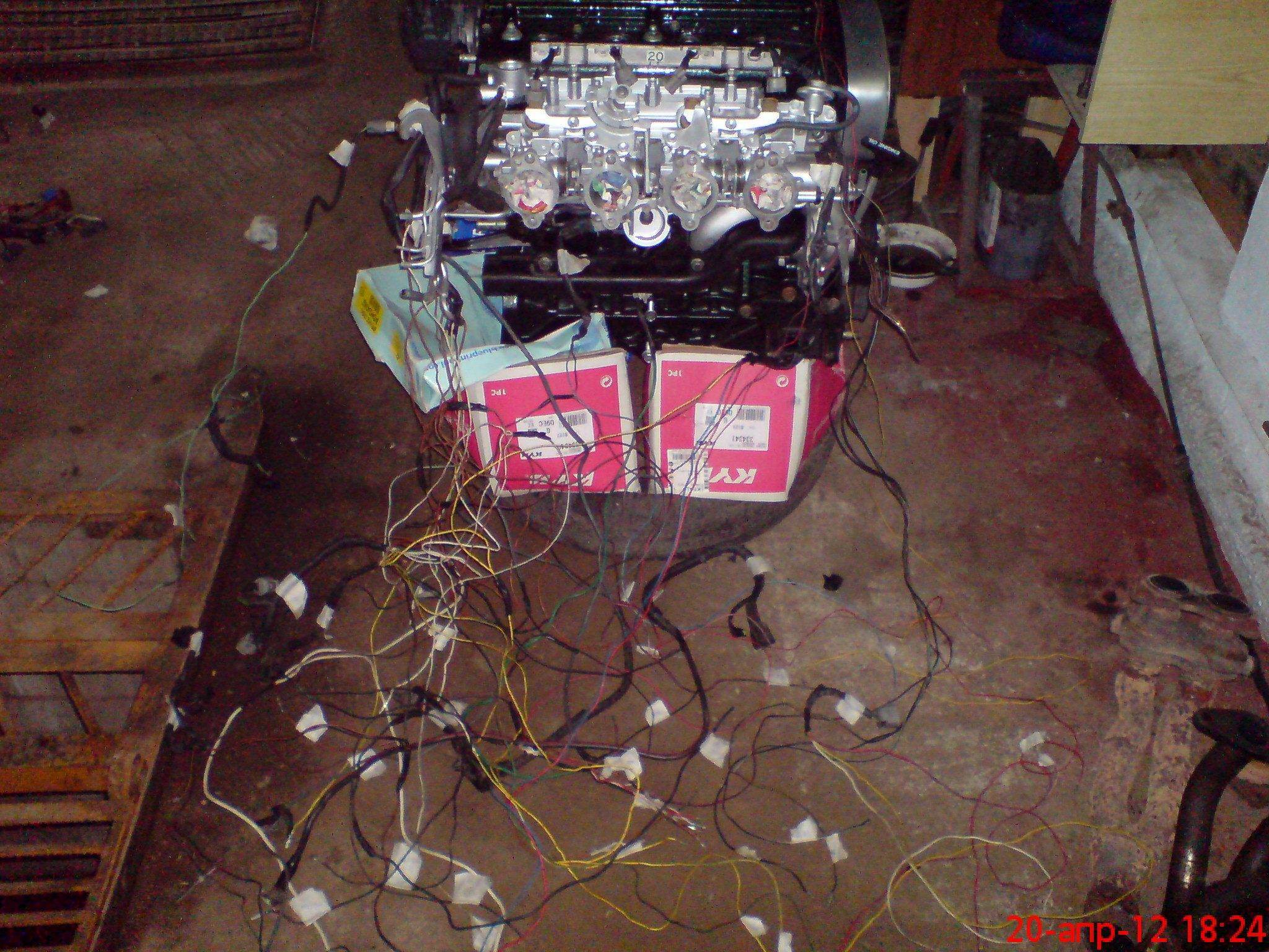

Сегодня начал разбираться с проводкой.
Из вот этой косы:
DSC01949.JPG [ 721.28 КБ | Просмотров: 8424 ]
удалил все лишнее и оставил вот это:
DSC01951.JPG [ 834.63 КБ | Просмотров: 8424 ]
Теперь надо удалить все лишнее из этой:
DSC01950.JPG [ 694.09 КБ | Просмотров: 8424 ]
объединить все вместе и красиво замотать :)
Голова пухнет,довольно все муторно и сложно. Все провода в распущенном виде норовят запутаться,страшно вторую косу распускать,вообще все в клубок завяжется :)

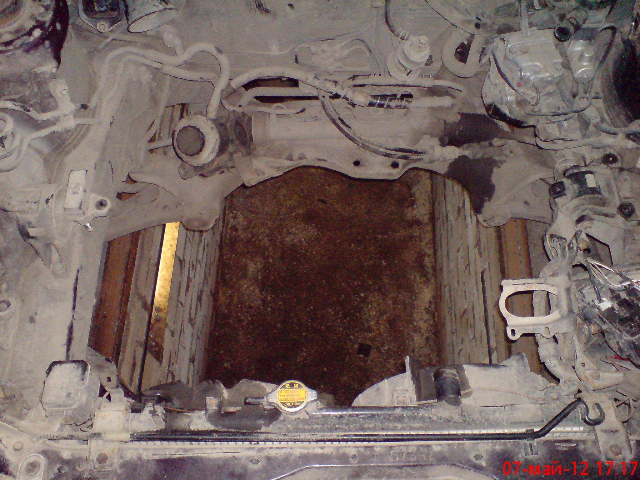

 Заголовок сообщения: Свап: день первый
СообщениеДобавлено: Вт май 08, 2012 12:55 am

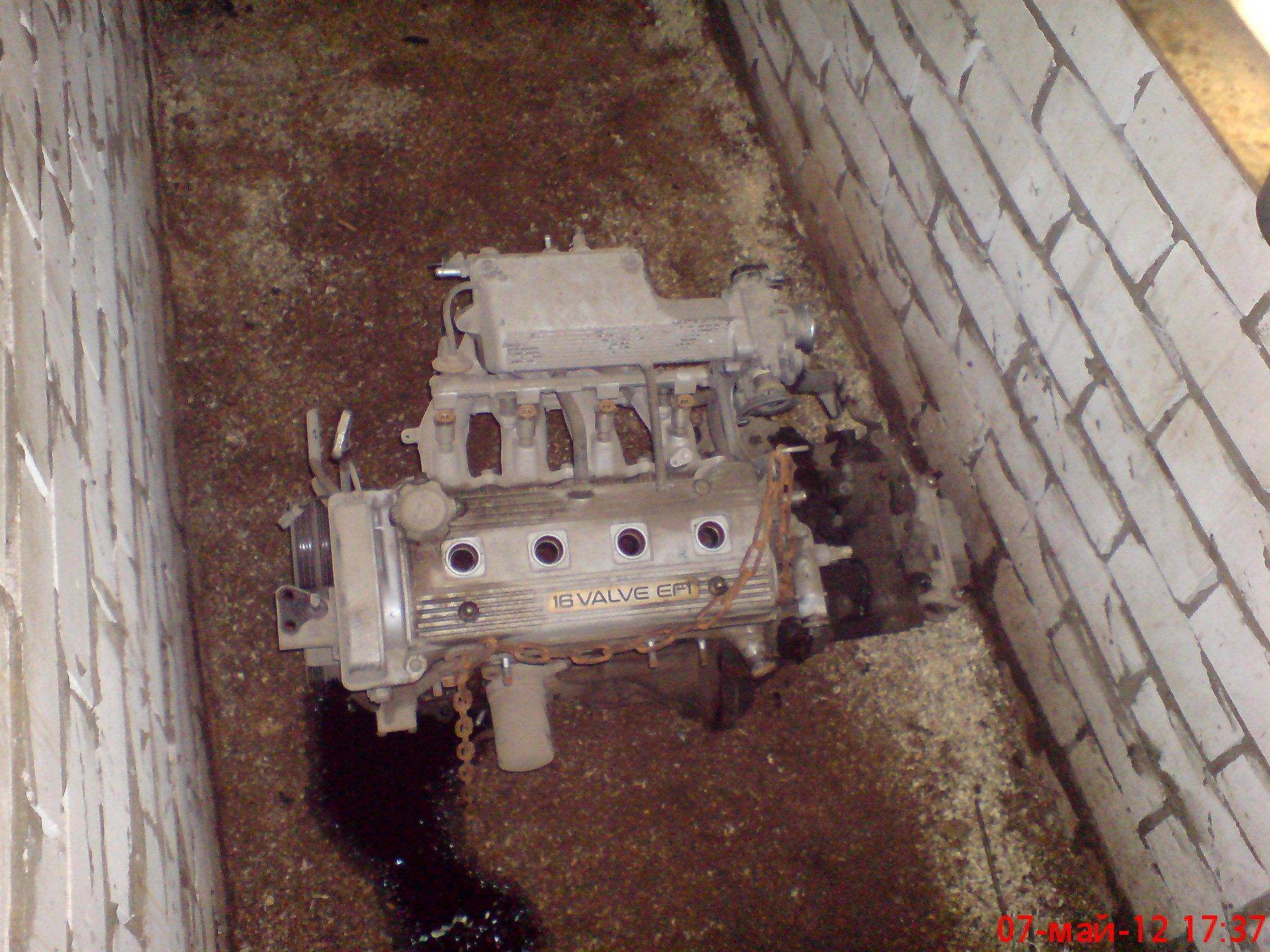

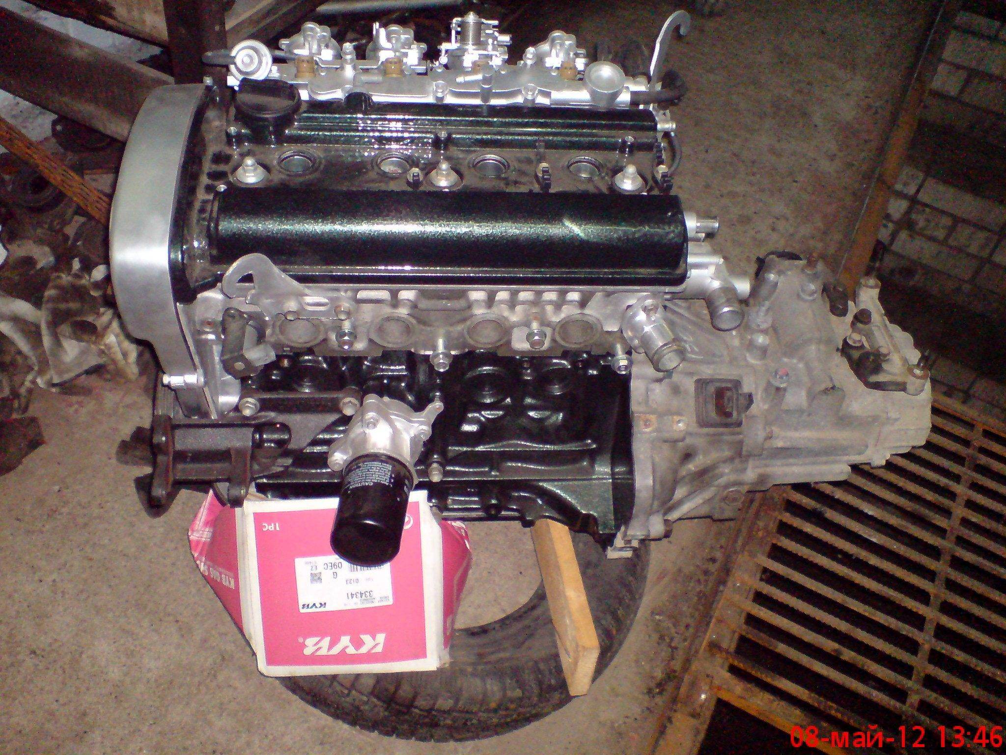

Сегодня первый день свапа: Двигатель есть
DSC01965.JPG [ 664.69 КБ | Просмотров: 8346 ]
Двигателя уже нет:
DSC01966.JPG [ 783.18 КБ | Просмотров: 8346 ]

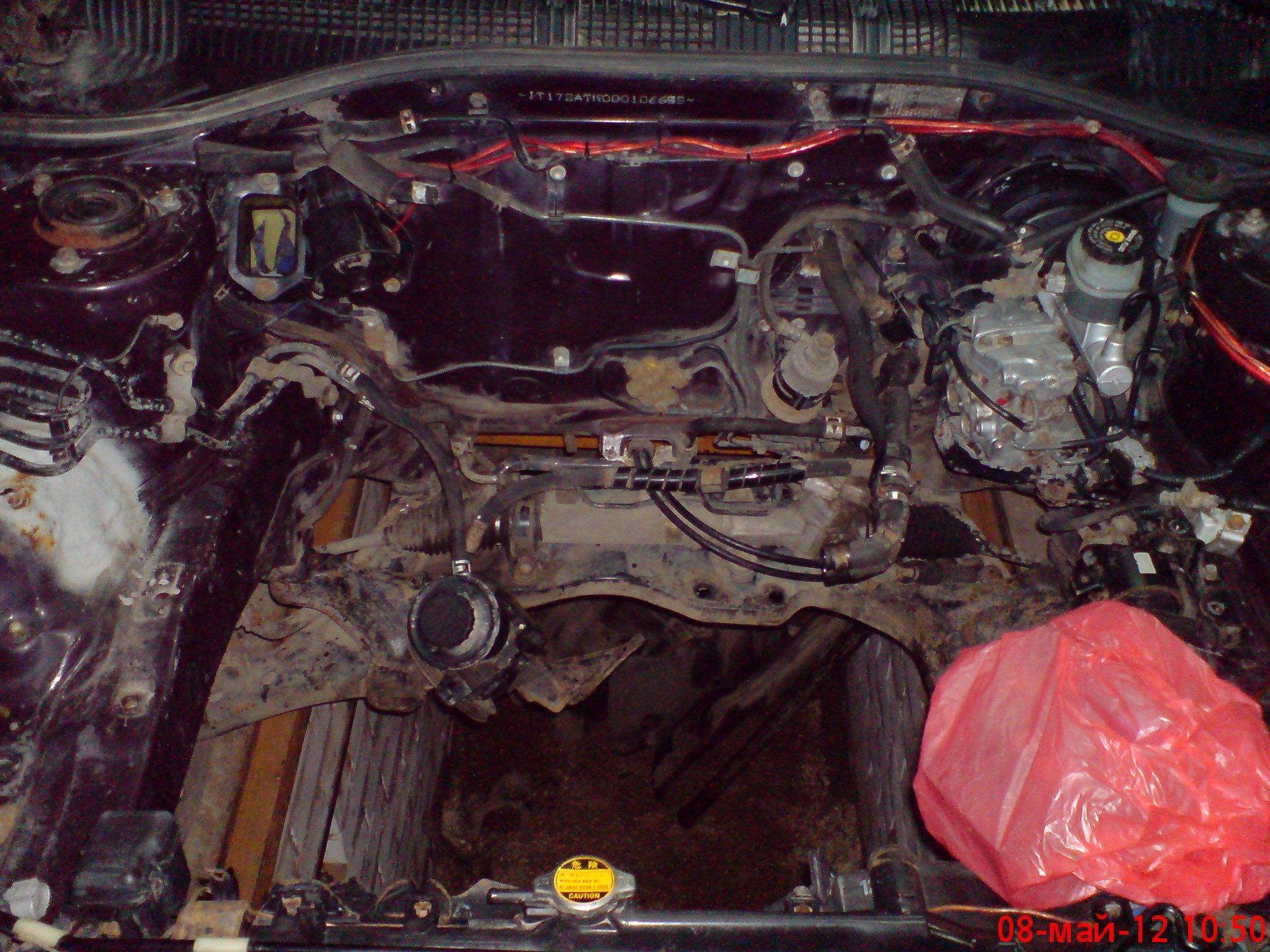

Двигатель в яме:
DSC01973.JPG [ 743.34 КБ | Просмотров: 8346 ]
А машина на улице,отмывается моторный отсек:
DSC01970.JPG [ 752.02 КБ | Просмотров: 8346 ]
Продолжение следует...

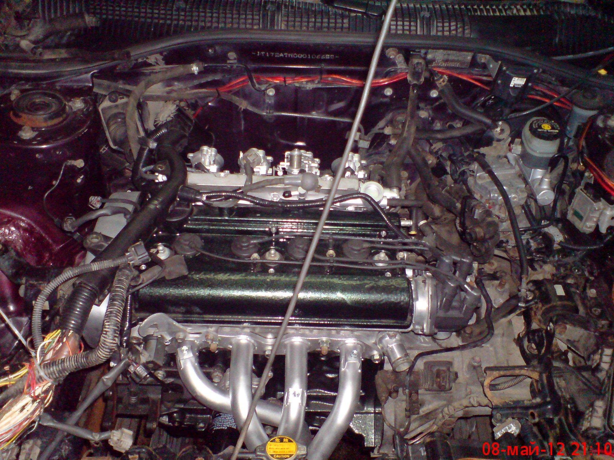

Второй день свапа: двигатель воткнут.
DSC01974.JPG [ 823.24 КБ | Просмотров: 8175 ]
DSC01976.JPG [ 847.26 КБ | Просмотров: 8175 ]
DSC01978.JPG [ 840.37 КБ | Просмотров: 8175 ]
Главное: завел.
Правда пришлось понервничать,не было холостого хода,машина глохла и не работала на оборотах менее 2000,но нашел причину,банальный подсос воздуха :)
Осталась куча мелочей,которые займут намного больше времени чем сама установка мотора
