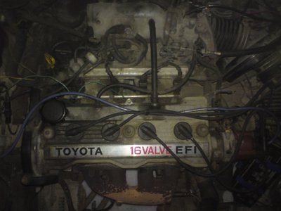

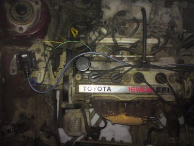

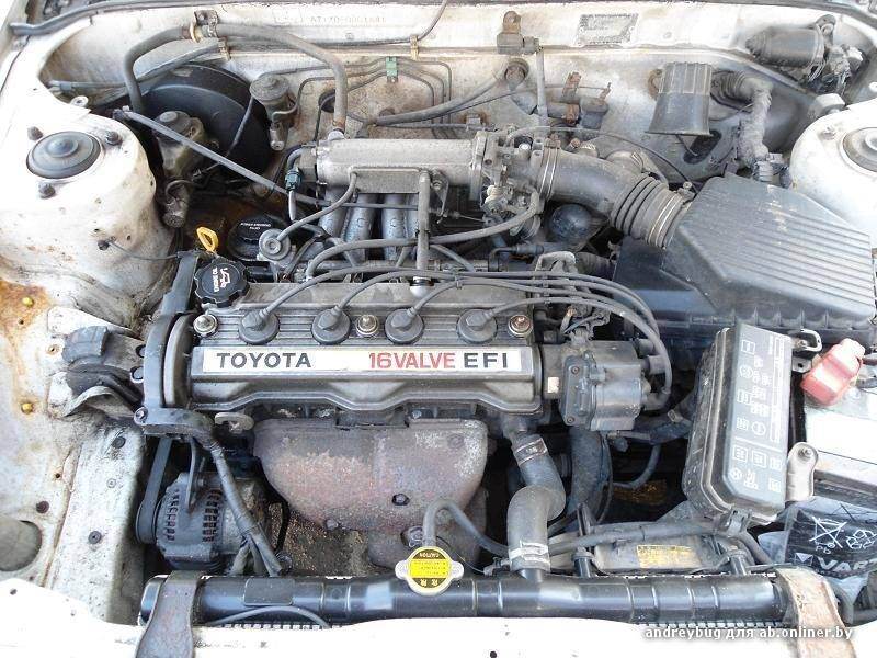

мой мотор на первых двух фото) А хочу поставить тот что на третьем)

Теперь к делу, у тебя я так понял стоит 4А-ФЕ ЛБ старого типа(судя по 1й и 2й фоте), поставить ты хочешь 5А-ФЕ Старого типа не ЛБ, я вижу два варианта:
а)Это ставить 5А и менять косу с компом, но это накладно и геморно
б)Ставить 5А, но с твоими колекторами и трамблёром, это самый простой бюджетный вариант.
