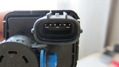

Memphis Предположу, что это корректор фар 3-ех контактный, от англичанки.
Не там походу проводов много, если 8 проводов то корректор от японки.

XaMillion писал(а): что это корректор фар 3-ех контактный, от англичанки. Нет,больно здоров.
