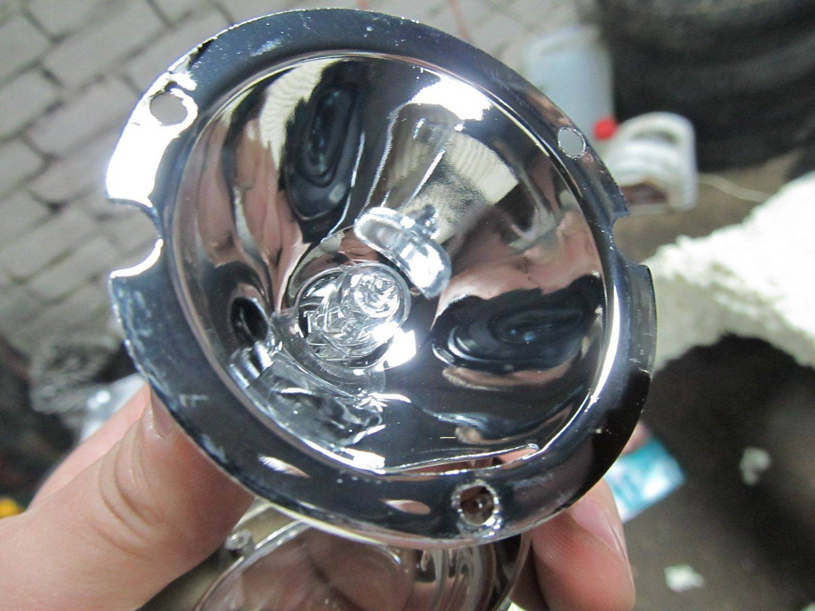

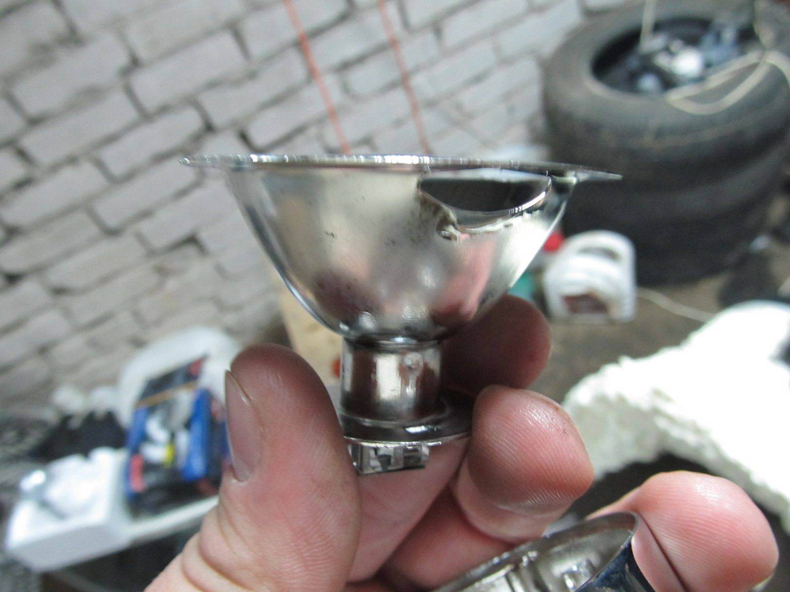

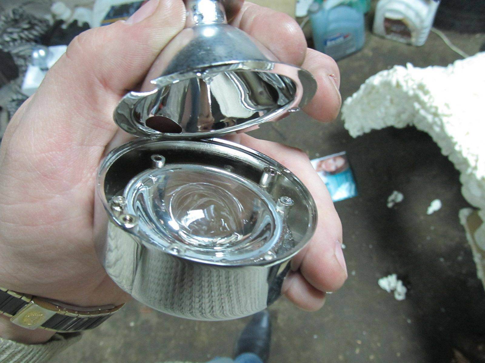

СообщениеДобавлено: Вт май 08, 2012 1:06 am
Сообщения: 335
Driver писал(а):
Кстати, нет желания разобрать твои линзовые туманки? Мне интересно глянуть внутрь, есть ли там возможность запилить шторку.
Вот, зацени :ti_pa: я вот думаю, поместилась бы туда ксеноновая лампа :du_ma_et: :)
IMG_2583.JPG [ 287.12 КБ | Просмотров: 6218 ]
IMG_2584.JPG [ 375.95 КБ | Просмотров: 6218 ]
IMG_2582.JPG [ 371.56 КБ | Просмотров: 6218 ]

 Заголовок сообщения: Re: Противотуманные фары
СообщениеДобавлено: Вт май 08, 2012 8:13 am
Сообщения: 1229
Откуда: Бердск, Новосибирск
Seg@
Думаю, нет. Ни в газоразрядной лампе, ни в шторке смысла нет. Нужен пациент длиннее.
