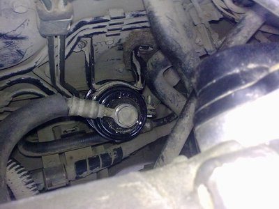

а у меня фильтр на 3s меняется за 10 мин.беру хюндаевские,номер не помню(цена 400р)

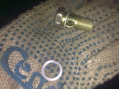

Действительно, при чем тут фильтр :nez-nayu: Было бы понятно, если бы по резьбе не подходил или развальцовка топливопровода не подходила, но это уже совсем "левый" фильтр надо купить. Я ставил старые колечки, предварительно зачистил и отжог (отпустил). Правда у меня в исходнике стояло два кольца.
вот
Добавлено спустя 12 минут 24 секунды:
Стоит, не течет уже с ноября. После запуска была не больщая течь. Не много прожал и ОК
19112011600.jpg [ 186.74 КБ | Просмотров: 4981 ]
новый фильтр.jpg [ 148.31 КБ | Просмотров: 4976 ]
Денис CARINA E 1.6 GLI, 4A-FE LB 16-VALVE DOHC EFI, liftback, English 94
