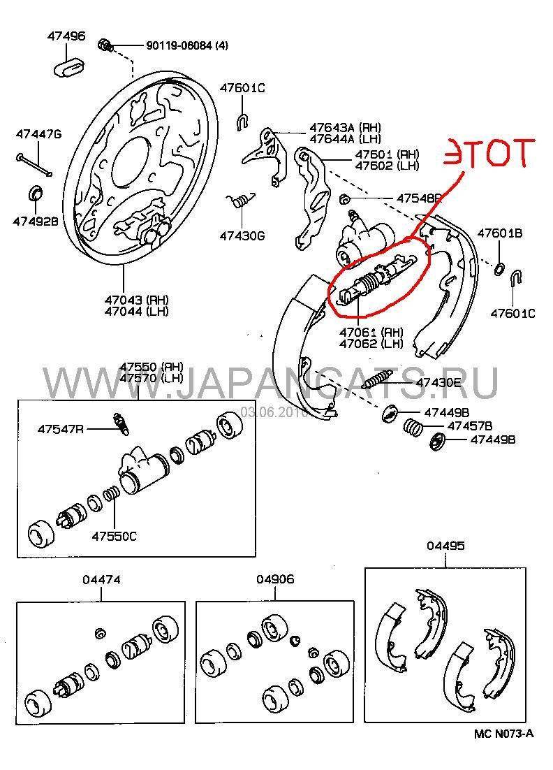

СообщениеДобавлено: Пт апр 27, 2012 3:24 pm
Сообщения: 1281
Двигатель: 3SFE/2,0
Homos писал(а):
Поменял ремкомплект (солдатики, пружинки), поставил новые троса. поставил новые колодки. что еще кроме барабанов?
Не забыть развести колодки после их замены.
Добавлено спустя 5 минут 11 секунд:
Homos
И еще смазать (при необходимости - и расходить) механизм подводки колодок.
в твоем случае, исходя из года выпуска ЭТОТ см. фото.
Комментарий к файлу: 1
Копия Parts.jpg [ 132.14 КБ | Просмотров: 15540 ]
 Заголовок сообщения: Re: задние тормоза
СообщениеДобавлено: Пт апр 27, 2012 3:39 pm
Зарегистрирован: Вт мар 01, 2011 10:30 pm
Сообщения: 299
Откуда: Петрозаводск, Карелия
НЕ НЕ!!! Я ответственно подошел к тормозам. все смазана, все норм. ходил легко и не пренужденно! Короч Я думаю барабаны!
Все было разведено по максимому. еле барабаны надел! большой износ у них. бортик болгаркой спиливал! думаю дело в них!
Carina e. 94 4A-FE. 1.6 107 л.с. хЭтч
