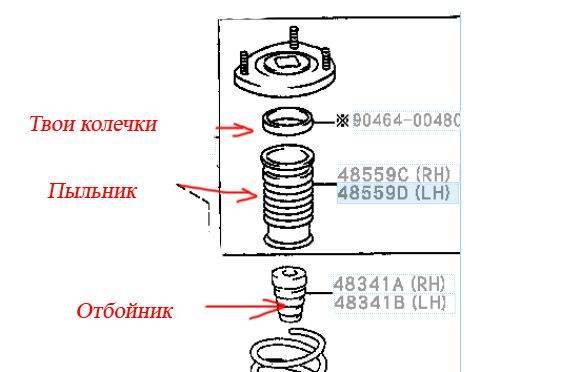

Ash писал(а):
Кроме пыльника, отбойника и этих хомутов ничего нет.
так вроде правильно смотрел japancats.ru но кроме выше перечисленного мной нету там с низу опоры не чего

Ash писал(а):
спасибо за объяснение :) и я также понимаю, что там кроме этого больше ничего не надо.
Вот только я не заказал отбойник(менял 2 года назад со стойками) его "мертвая" опора может "убить" :) (вот блин великий русский язык "мертвая" - "убить") :D
Toyota Carina E, седан 94 г.в.,4A-FE, LB Англичанка

СообщениеДобавлено: Чт апр 26, 2012 6:24 pm
А это?Пыльник-то на чём держится? http://www.exist.ru/price.aspx?Sr=15&Ca ... 0464-00480
Так на странице ранее фото ентого. Это и есть хомуты :)

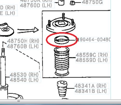

Vadim609 писал(а):
Мне что фоткать надо
Возможно нет сейчас на Экзисте Токико с твоим артикулом... :?
Добавлено спустя 5 минут 5 секунд:
Ash писал(а):
Это и есть хомуты
Те что по ссылке? :(

Сергей С@ныч
Ага, когда заказывал опоры оригинальные всборе - приходили именно в таком виде: опора, гофра ента (пыльник) и металлический хомут.
Речь о задних опорах? :( На опоре есть кольцо с бортиком,на который пыльник одевается? :(
