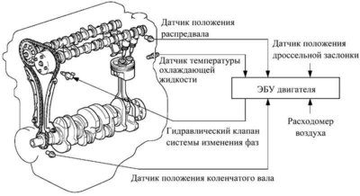

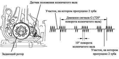

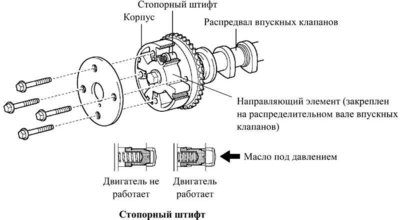

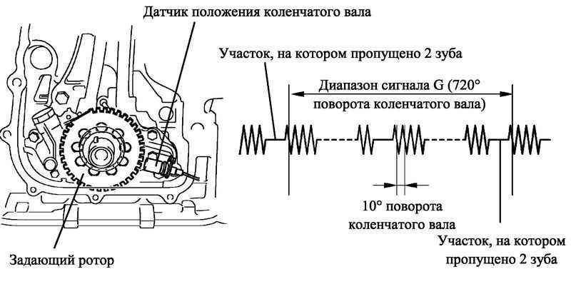

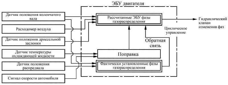

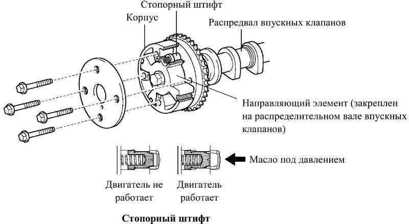

дмитрий Л. писал(а):
компрессию меряли по 11 в каждом было.

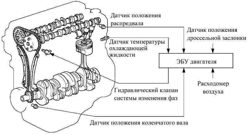

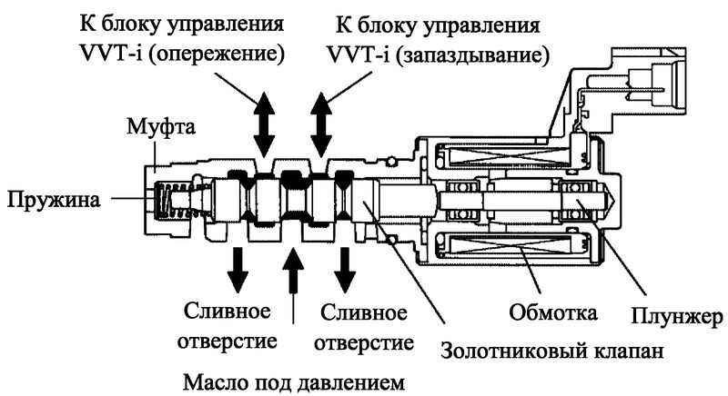

Ну тогда остается ещё куча вариантов :du_ma_et:
Цепь,валы,датчики...VVT-i...
Схема изменеия фаз золотникового клапана .jpg [ 34.01 КБ | Просмотров: 6340 ]
Блок-схема электронной системы изменения фаз газораспределения WT-i .jpg [ 23.11 КБ | Просмотров: 6340 ]
