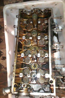

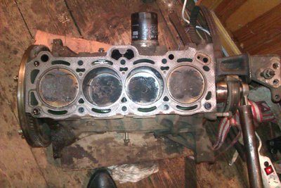

Наконец то двигатель утановлен, конечно без косяков не обошлось, но тем не менее, ве работает и едет!
УРААААА!
Месяц без машины это конечно смерть для меня, но и приятное ощущение от проделанной работы присутствует!
Наверное на драйве никто не знает что двигатель перебирался в гаражных условиях, с помощью очУмелых ручек моих друзей и моих конечно же!
Выкладываю несколько фоток
Работа адская, поэтому выражаю респект моим друзьям за терпенье и поддержку

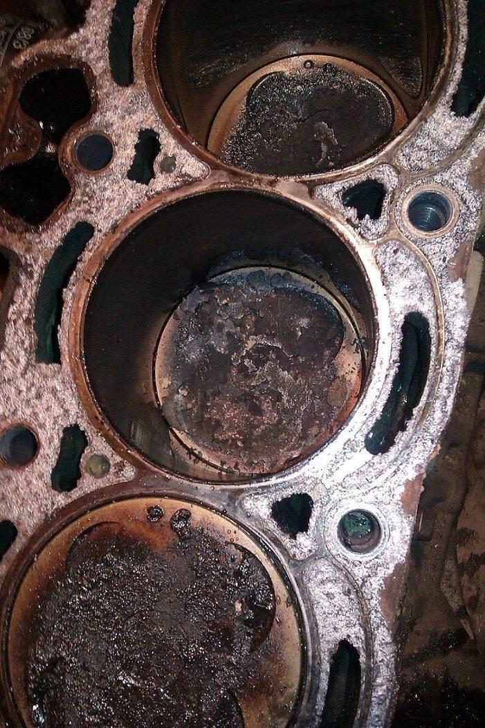

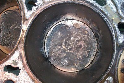

Все обошлось как и говорили форумчане кольцами и вкладышами, на замерах мастер даже удивился что этому двигателю уже 20 лет)))
