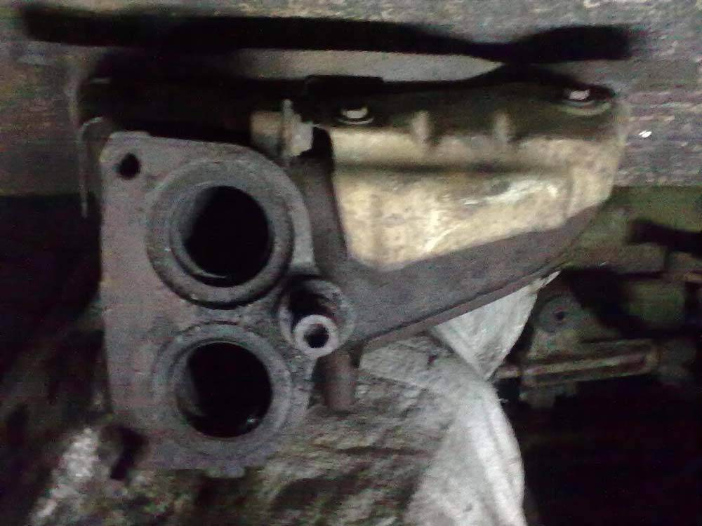

Вот нашел в нете коллектор по виду как мой название отличается (у меня 17141-02050 а на них 17141-16200)
Кто знает мне подойдет?

или вот с разборки вариант. Правда не знаю подходит ли он мне...

звыржек, у меня есть от спейси, внешне вроде похож, могу сфоткать, вдруг подойдет;) стоял на 4afe

УРРА! Нашел время и заменил коллектор треснутый.

:) Исчерпывающе... А на что заменил то в итоге? Тож такая проблема встала :(
У тебя должен стоять 17141-16300 который на фотке б/у (устаревший номер 17141-25050 кажется) А который 17141-16200 от Карины-2, он вроде подходит, но кожух тепловой на него не влезет. Все что смог нарыть, поправьте кто знает.

купил у filin68 коллектор за 1000р номер на нем 300-350. Мне подошел как родной.

Добрался таки я до коллектора,купил у ИгоряСертолово,оказался не тот - у мну штаны 2х трубные с продольным выпуском,теперь не могу найти :(

Посмотри на предыдущей (6) странице.
:? помню же где-то что-то такое видел, а назад листнуть не догадался. Закажу наверное прокладку и гайки родные, пока приедут придумаю со шпильками что-нибудь. Жаль Samogon до конца не отчитался, чем там все у него закончилось.
