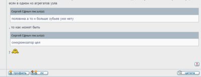

СообщениеДобавлено: Пт апр 20, 2012 5:10 am
ban0409 писал(а):
На нём нарисован
Спасибо за номерок. :shock: Да,цитируй правильно.Ничего подобного я не писал. 8)

СообщениеДобавлено: Пт апр 20, 2012 8:31 am
Сообщения: 1156
цитируй правильно
Возможно это глюк форума, уже где то обсуждалась такая "засада" только не помню тут или на другом форуме :nez-nayu:

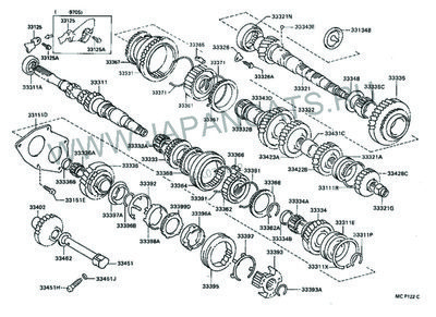

У меня та-же проблема : не втыкаются 1 и 2 при переходе с повышенной передачи обратно, первая вообще втыкается только если машина стоит на месте или после перегазовки. уже давно подумываю снимать и разбирать коробку ,так вот а может кто-то подсказать где на схеме синхронизаторы первой и второй передачи ?
