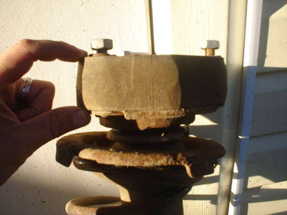

фотку этого дела ниже
Комментарий к файлу: колхоз не колхоз незнаю...
проставка_thumb.jpg [ 70.31 КБ | Просмотров: 10561 ]
 Заголовок сообщения: Re: Как приподнять заднюю часть ?
СообщениеДобавлено: Чт июл 19, 2012 7:55 pm
Жесть, это сколько ж сантиметров?! Я на 2 см проставку ставил.

Алексей
да.вот так тоже бывает :D
эт с донора снял и она стойка то передняя
такое ощущение что там катки стояли на 18
:shock:
