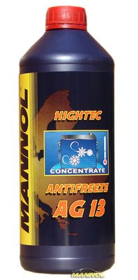

Проблема: печка дует тёплым!? Куда подевался горячий воздух?
Ещё весной, на станции по замене масла впарили mannol hightec antifreeze ag13, так как увидели что в расш. бачке антифриз на минимуме, откачали что было антифриза c расш. бачка, и долили этой жижи в уровень.
*Недавно делал развал-схождения, и нечаянно услышал байки мастеров про антифриз, якобы его плотность должна быть X, а к ним приезжают "всякие" и жалуются, что печка не греет...
В общем померили мне плотность, показало 60. А мастер сказал надо 35-40 чтобы была жара! Посоветовал слить литр, и залить такое же кол-во дистилир. воды.
Грешу на mannol hightec antifreeze ag13, так как раньше было всё нормально с температурой.
Залит зелёный антифриз, на вид чистый, как давно он там хз но точно больше 3-х лет.
Меня интересуют ещё слова СТОшников "надо 35-40 чтобы была жара!", так ли это?
Комментарий к файлу: mannol hightec antifreeze ag13
mannol hightec antifreeze ag13.jpg [ 229.31 КБ | Просмотров: 5837 ]

35,40,60-это температура на которую рассчитан антифриз.
Добавлено спустя 42 минуты 59 секунд:
Соответственно разная концентрация ОЖ.Но как это влияет на теплоотдачу?Возможно чем ниже плотность,тем больше теплоотдача.
