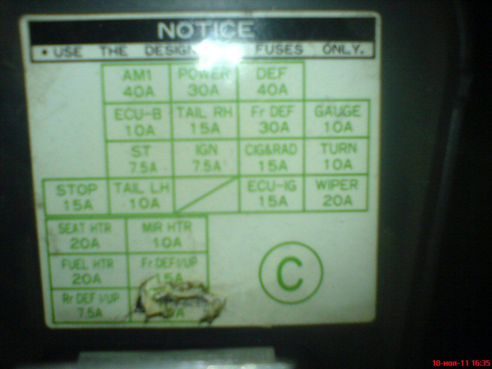

Ребят!А где предохранитель на прикуриватель стоит в салоне или под капотом (если можно поконкретнее, на каком месте)? Я так понял, что ставить надо 7.5? Купил себе мощный копрессор (Германия), накачал колесо с 1 до 1.5 атмосфер и всё вырубило, прикуриватель не пашет((А старый компрессор-самый дешовый Китай проработал 3 года пока поршень не поизносился, тройник и прикуриватель никогда такого себе не позволяли! Получается, подключать компрессор нужно конкретно к разьёму прикуривателя? Или банально резать провода и при помощи крабиков кусать контакты аккумулятора?!
_________________ Тойота Карина Е 1996г.р., англичанка дв.1,6 4A-FE, 99 л.с. помоему ЛБ VIN: SB153ABK00E158865
| Вернуться к началу |
Сергей С@ныч
Добавлено: Вт апр 17, 2012 7:50 pm |
| Человек-легенда |
Зарегистрирован: Пт окт 22, 2010 11:08 am Сообщения: 8451 Откуда: Лукоянов-Арзамас-Москва Репутация: 135 [ ? ]
RUS43 писал(а): что ставить надо 7.5? 15-ть.  Под рулём,слева внизу есть лючок,там смотри.Который точно не скажу. Добавлено спустя 1 минуту 43 секунды:RUS43 писал(а): банально резать провода и при помощи крабиков кусать контакты аккумулятора?! Так наверно лучше.  А прикуриватель оставить для зарядок.

lukregion152
Добавлено: Вт апр 17, 2012 8:38 pm |
| На доске почета |
Зарегистрирован: Вт апр 12, 2011 7:48 pm Сообщения: 1034 Откуда: Нижегородская Лукоянов Репутация: 29 [ ? ]
Машина: Карина Е
CIC&RAD F8 15A прикуриватель & радио

RUS43
Добавлено: Ср апр 18, 2012 11:42 pm |
| Самостоятельный |
Зарегистрирован: Пн авг 15, 2011 7:11 pm Сообщения: 39 Репутация: 0 [ ? ]
Машина: ТОйота Кирина Е
Двигатель: 1,6 4AFE
Раз предохранитель отвечает за радио и прикуриватель, то по идее музыку я слышать не должен?!  А она поёт  Походу провода прикуривателя сгорели блин и где теперь их искать?!

Сергей С@ныч
Добавлено: Ср апр 18, 2012 11:43 pm |
| Человек-легенда |
RUS43 писал(а): отвечает за радио Там их два по схеме.
