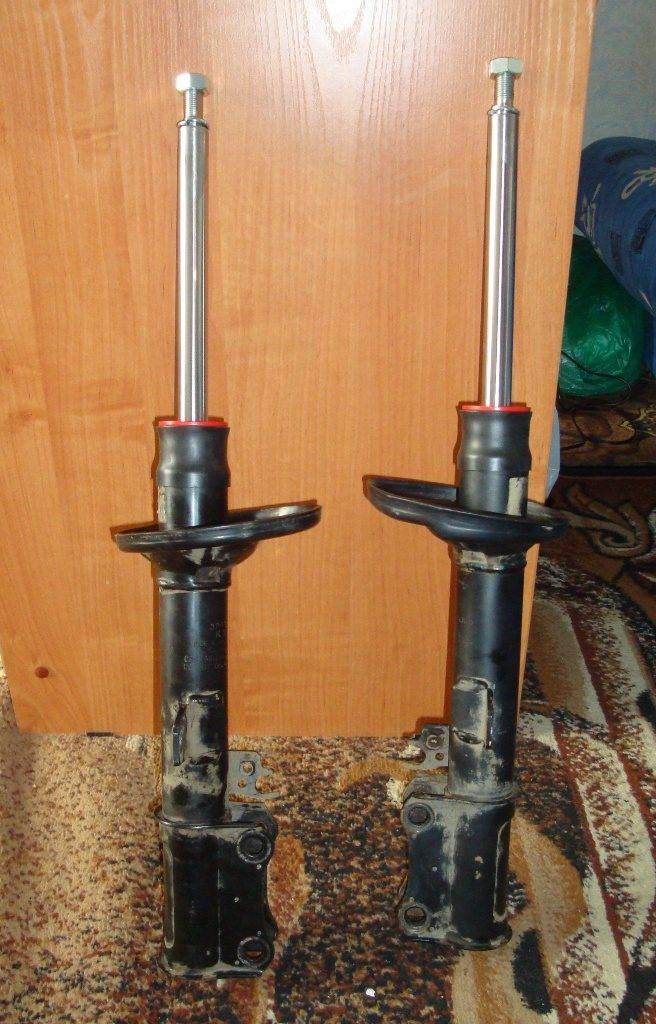

может кому полезно будет,в мои каябы влезли как по маслу (в задние)
номерочки:
334063-правая
334064-левая
DSC02375.jpg [ 292.82 КБ | Просмотров: 6331 ]
 Заголовок сообщения: Re: Установка стоек KONI
СообщениеДобавлено: Вт апр 17, 2012 6:59 pm
На фото неправильно одеты резиновые пыльники.
Они слишком высоко, и перекрывают отверстия для слива воды!

это дело исправить недолго
просто думал пыльники своими пазами должны в выемки на картридже попасть

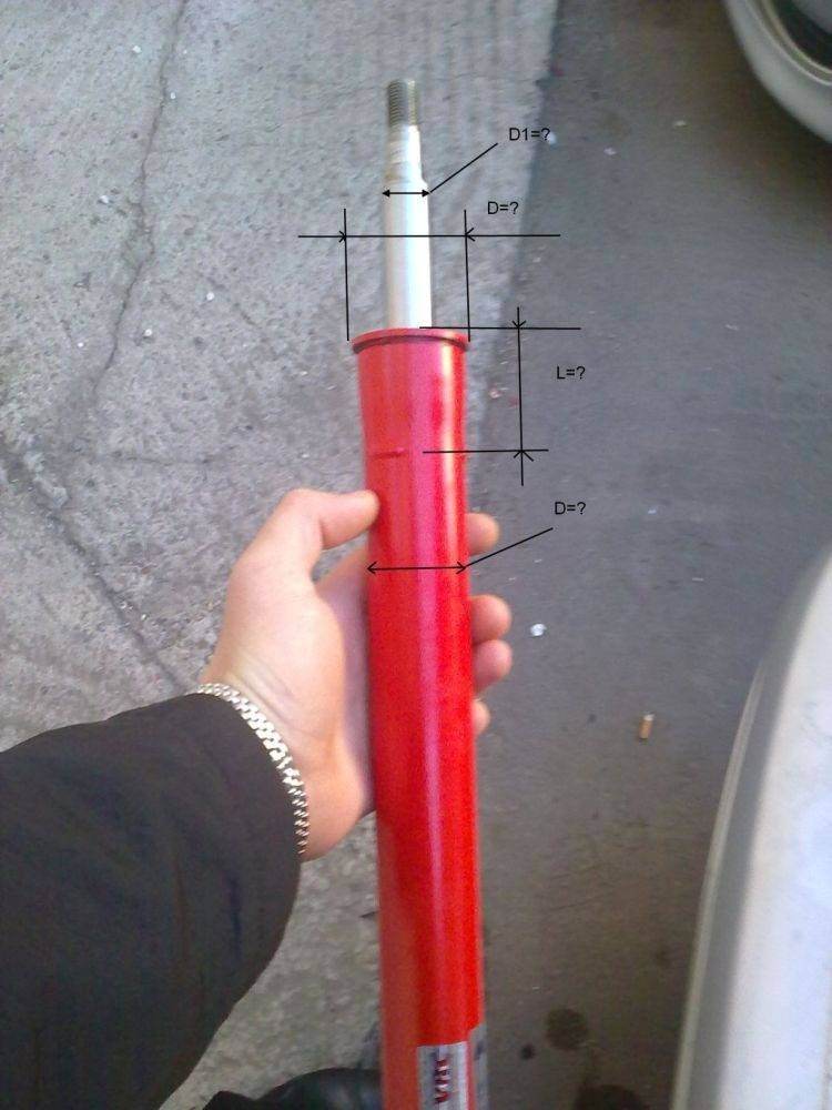

Подниму вопрос здесь, задавал его в теме "Про стойки" но так ответа ненашёл.
Вобщем интересует размеры катриджей Кони, подскажите люди добрые :)

Faranos
D1 - 22мм
L - 46мм
жаль не увидел ваше сообщение раньше,пару дней назад установил,так бы предоставил все размеры,какие вам требовались :)
