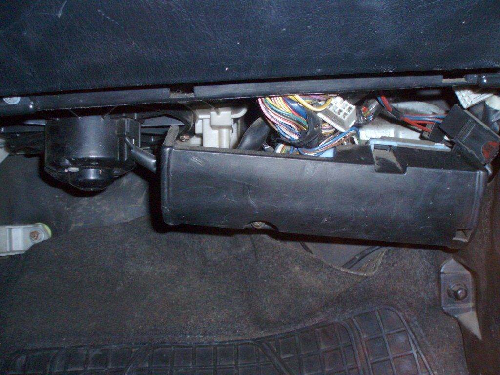

Potatos да если б я знал! :? я хз где там у него кислород хлюпает - у двига у этого... ну - не мастер я под капотом возиться :ne_vi_del:
ну и про номер ЭБУ - не знаю где его искать. но под бардачком кто-то ковырялся точно, судя по состоянию обшивки :evil:

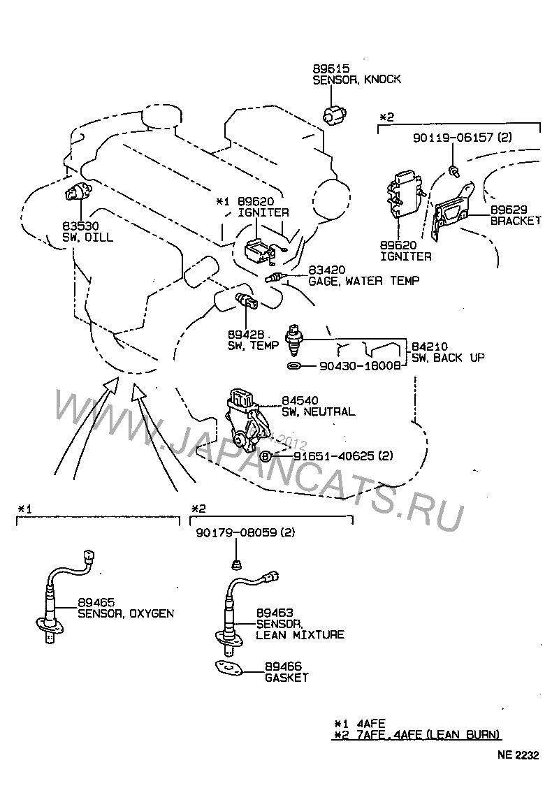

Ты сам проверь. :( Вот он на схеме. :)
А ещё лучше посмотри за бардачком какой у тебя ЭБУ и наличие октан-корректора.Возможно движок ставили и с косой и с мозгами,а выпуск оставили старый,поэтому там может торчать датчик. :(

и снова насчет номера: а 89465-20300 пойдет? (по этому номеру недорогая Денсовская лямбда есть, а по 89465-05020 - из недорогих тока Бош, оригинальная Тойота за немеряные деньги, ну и промежуточные варианты...)
чем вообще 89465-05020 от 89465-20300 отличается?
было:
Carina II (T17) 1992 г. леворульная японка ; 3S-FE; ГБО
Carina E, 1993, японка, седан, 4A-FE не LB 96 г (115 л.с.)
Toyota Cresta, 1995, 2.5 литра (1JZ-GE; 180 лс)
стало: CAMRY MCV20, 3 литра, европейка (1MZFE, 190 лс)
СообщениеДобавлено: Пн апр 16, 2012 11:15 pm
Судя по Экзисту только годами выпуска. :( 89465-20300 до 1994 года,89465-05020 после 1994-го. :)
СообщениеДобавлено: Пн апр 16, 2012 11:28 pm
проверь Вот он на схеме
По этой схеме в Эхисте тоже пытались подобрать кислородный датчик... ничего у манагера не вышло. Buzzzzz, eсли О2 датчик вкручивается непосредственно перед катализатором - там внизу, то, судя по году выпуска должен стоять датчик с номером 89465-20300. У меня такой. :)
