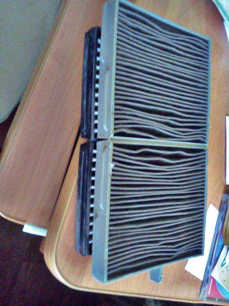

И он не подходит! Ладно не дорого стоит. Мне в 176р встал. Вот на фото, дальний край выровнен у обоих фильтров. Внизу оригинал, вверху - халява угольная. Интересно, с какой все же это машины?
Добавлено спустя 12 минут 27 секунд:
На моей коробке номер 88880-20020. Эксист выдает на карину е и пикник. Не знаю про пикник, но как мы выяснили на карину е он не подходит. Врет Эксист.
