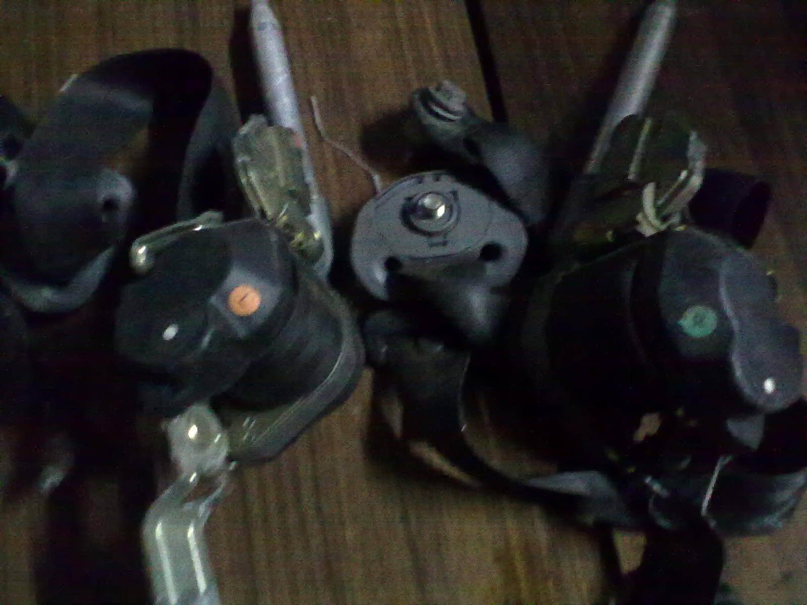

Разбирайте смело над подстилкой.
Если после разборки/чистки не оживут - не грустите.
Есть ремни по 400 рэ.
А в Ростовской обл. и пиропатроны не помешают :)
160120121942.jpg [ 145.57 КБ | Просмотров: 2748 ]
