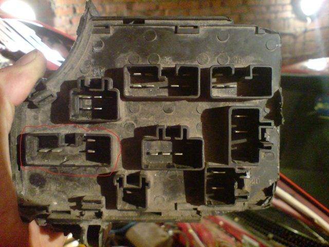

Чтото из этих фишек стыкуется с проводкой которая под крылом проходит(нафото верх разбьём похож), остальные к блоку реле походу. Во фотку отрыл на ней мамку этой фишки видно

1-ое фото верхний разъем на катушку зажигания, нижний на клапан повышения оборотов ХХ при включении кондиционера 2-ое фото не понял на 3-ем очень походит на разъем от кондиционерной косы, но вроде разъем этот с другой стороны весит, возле блока предохранителей. Но не уверен.

old_Duglas писал(а): на 3-ем очень походит на разъем от кондиционерной косы, Может это от датчика давления который ставился в первый цилиндр на некоторых двигателях......

да это датчик давления в первом цилиндре у меня после замены двс такой же болтается
