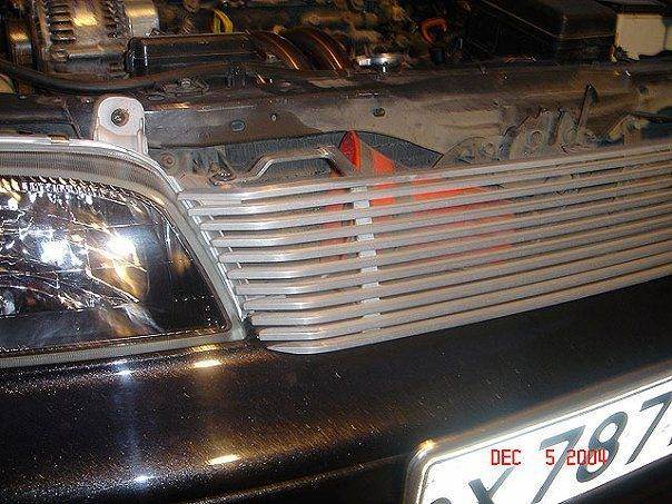

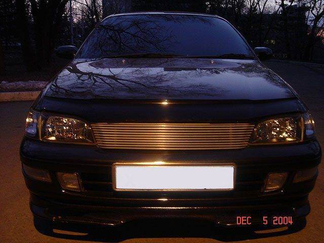

Я ,кстати, видел 5-6 яповских исполнений решеток таких. Вот этот помоему самый аккуратный и удачный:
11 ребер - я его за основу брал

Вчера сделал клепления, и переделал нижнее ребро. Осталось только отполировать и закатать винилом ребра, после чего уже поставлю на авто)
Den102 писал(а):
не понял с помощью чего выгибал?
На фото же показано: 2 доски зажимаются в тисках, к досками прикручены резиновые валики. Делал по 4 надпила на каждом ребре и гнул ребра по отдельности, подгоняя друг к другу.

Ну вот, решетка полностью готова, отполирована и закатана винилом, осталось только прикрутить на машину)
