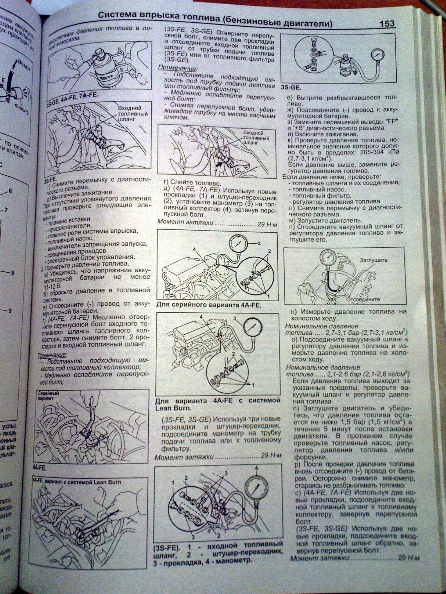

skakurin похоже на заклиненный насос, проверь давление в рампе.

каким образразом?

skakurin если есть легионовская книга, то там описано. А если нет, то ПОПРОСИМ чтобы кто нибудь отсканировал страничку и выложил ее.(у меня нет сканера)
Carina E 94г 1.6(1.8 lb) седан, теперь Lexus GS 300 2000г.в.
СообщениеДобавлено: Чт дек 11, 2008 11:55 pm
skakurin
Давление.JPG [ 637.07 КБ | Просмотров: 6384 ]

Vitek спасибо!

можно тупо пальцем трубку заткнуть.. нормальный насос вы пальцем не удержите.. будет брызгать струйками на метр. а вот дохлый можно пальчиком зажать.

подвожу итог, видимо очень удачно заправился, и топливный фильтр пока ехал от заправки до дома, просто напросто забился окончательно, топливо поступало очень мало. заменили вчера и поехали дальше.
