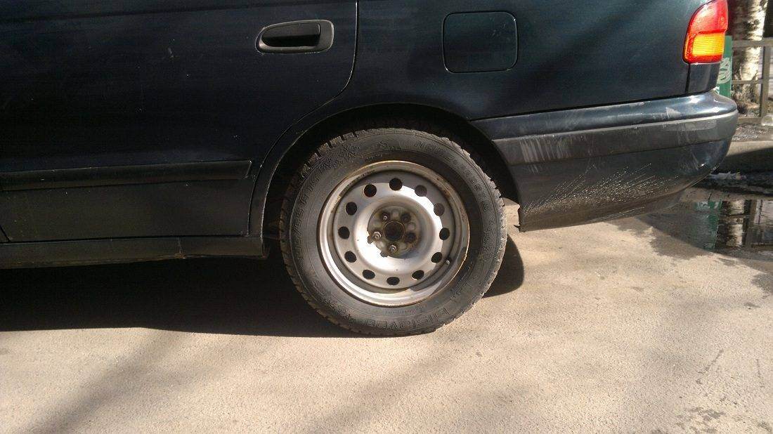

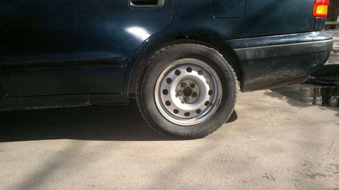

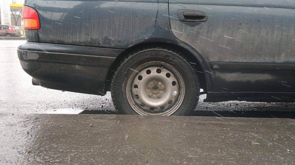

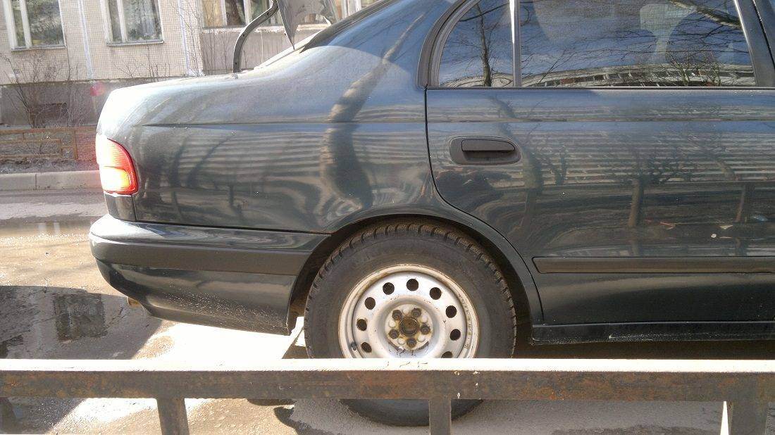

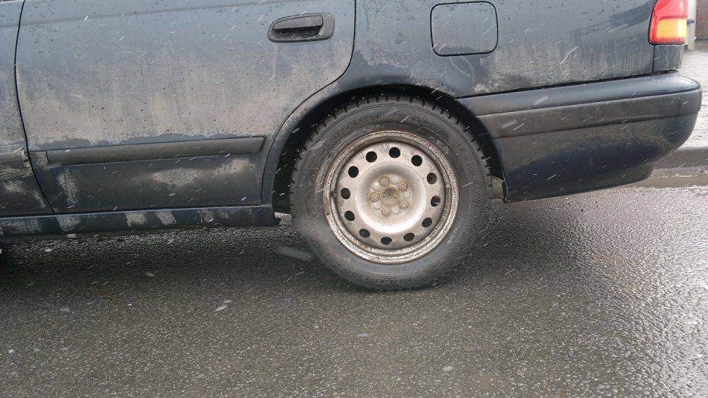

Ну наконец то поменял задние аморты Токико В3162, В3161.и пружины Kayaba RI 5464.Попа теперь не прыгает :D а вот пружины Kayaba RI 5464 были ниже чем оригинал,но попа поднялась чуть чуть (1,5-2см)
фото ниже!
Комментарий к файлу: до замены
2012-04-08-021.jpg [ 245.26 КБ | Просмотров: 5711 ]
2012-04-08-023.jpg [ 275.45 КБ | Просмотров: 5711 ]
Комментарий к файлу: после замены
2012-04-11-032.jpg [ 236.94 КБ | Просмотров: 5711 ]
2012-04-11-034.jpg [ 257.28 КБ | Просмотров: 5711 ]
2012-04-11-035.jpg [ 254.72 КБ | Просмотров: 5711 ]
CARINA E(UKP) 97 AT19#,ST191,CT190 7AFE 1800CC 16-VALVE DOHC EFI- Продано!!!
Ford Focus хэтчбек II 1.8-испанец
