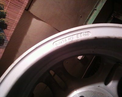

бывают исключения,вот например цепляется за супорт.
может маркировка не правильная :ne_vi_del:
Фото-0006 (2).jpg [ 174.6 КБ | Просмотров: 8169 ]
Александр.
