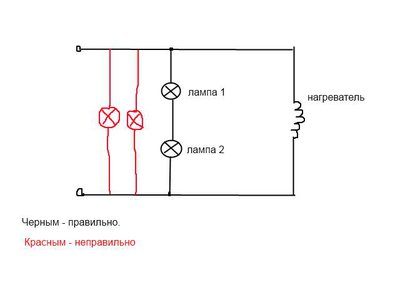

Серрегга писал(а):
Да там не видно толком, как это последовательно? Получается к 2 черным проводам проводим 2 провода от лампочки и подсоединяем??
Если просто подсоединишь к чёрным проводам не разрывая их, то получится параллельно . И будет правильно. :)

forsash странно а вот что пишет Александр74
Внимание! Не стоит подключать лампочки параллельно, это, наоборот, увеличит нагрузку на цепь! Лампочки соединить последовательно, затем эту цепь соединить параллельно цепи подогревателя.

Серрегга
Думаю, он имел в виду примерно это:
temp.jpg [ 16.73 КБ | Просмотров: 9799 ]

Fidel Спасибо! :)
Всё правильно. речь про последовательное подключение только при 2( Двух )лампочках 21Вт, и для подключения их между собой. А подключение к дос любого добавочного сопротивления, состоящего из одной или нескольких лампочек,только параллельно нагревателю.

Fidel
Спасибо за схему, все правильно. :a_g_a:
forsash
Наверно можно обойтись и одной лампочкой. Просто этого не пробовал, а написал о том, что сделал - валялась в гараже еще одна лампочка на 21 Вт, вот ее и подцепил. :D
А вообще, оптимум где-то близко, поскольку когда я пробовал лампочку на 5 Вт, то эффект хотя и наблюдался, но был неустойчивым - периодически начинала тупить. :)
